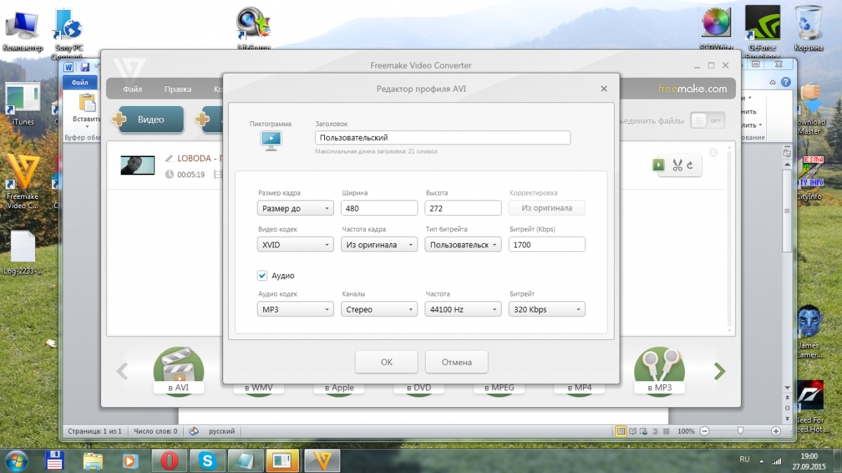

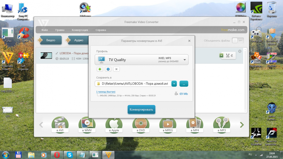

/loXmaTblй, Смотри, сначала установил такие настройки (фото 1), все играло, потом попробовал качество получше TV Quality (фото 2). Клип тоже проигрался, но не смотря на двукратную разницу в разрешении, я не увидел больших отличий на штатном экране авоськи. Так что выбирай сам. Сейчас попробую фото вставить.
Добавлено спустя 2 минуты 8 секунд:
Фото 1
Добавлено спустя 1 минуту 5 секунд:
Фото 2

zakupka писал(а): Клип тоже проигрался, но не смотря на двукратную разницу в разрешении, я не увидел больших отличий на штатном экране авоськи.
А откуда будет разница, если разрешение у штатного 7“ дисплея - 800 x 480 точек - как у дешевого современного навигатора.Не важно, что говорят у меня за спиной, главное, что когда я оборачиваюсь все молчат!!!
