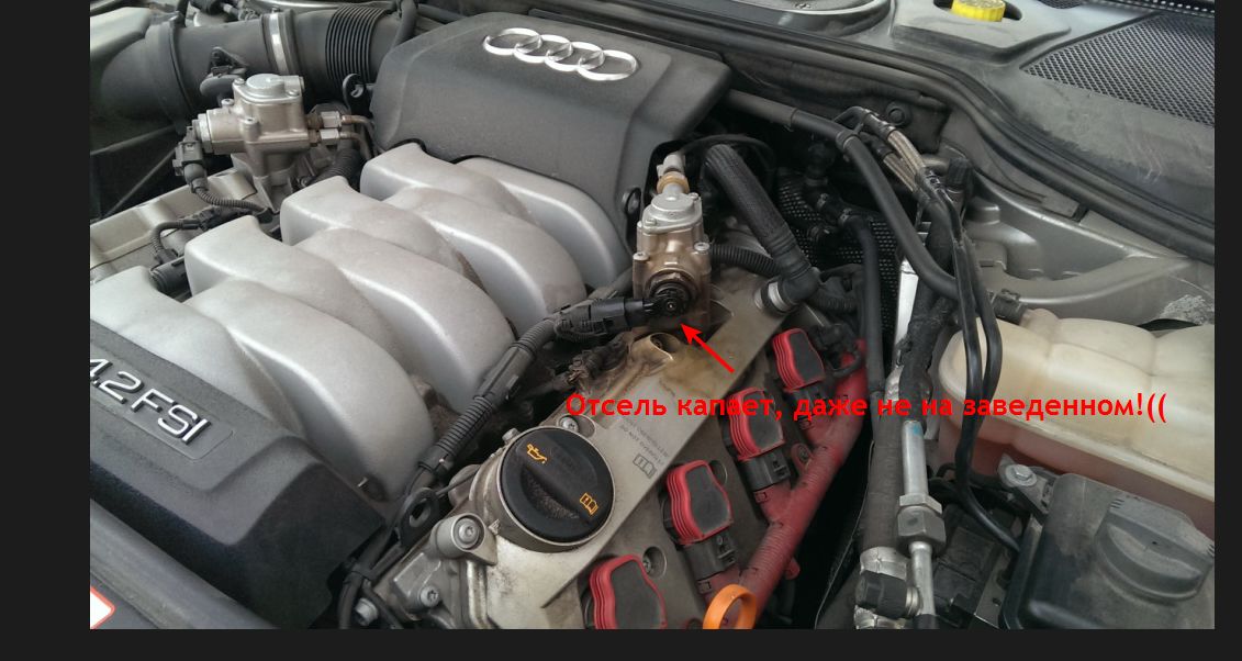

нет ошибок! авто ездит без проблем! недавно жена начала жаловаться на запах бенза в салоне! ни чего не нашли, а вчера на яме при осмотре подвески увидели что подтекает!(((

Сообщение 999999 MATRIX » 23 июн 2013, 13:32
Левый! :rabota3:

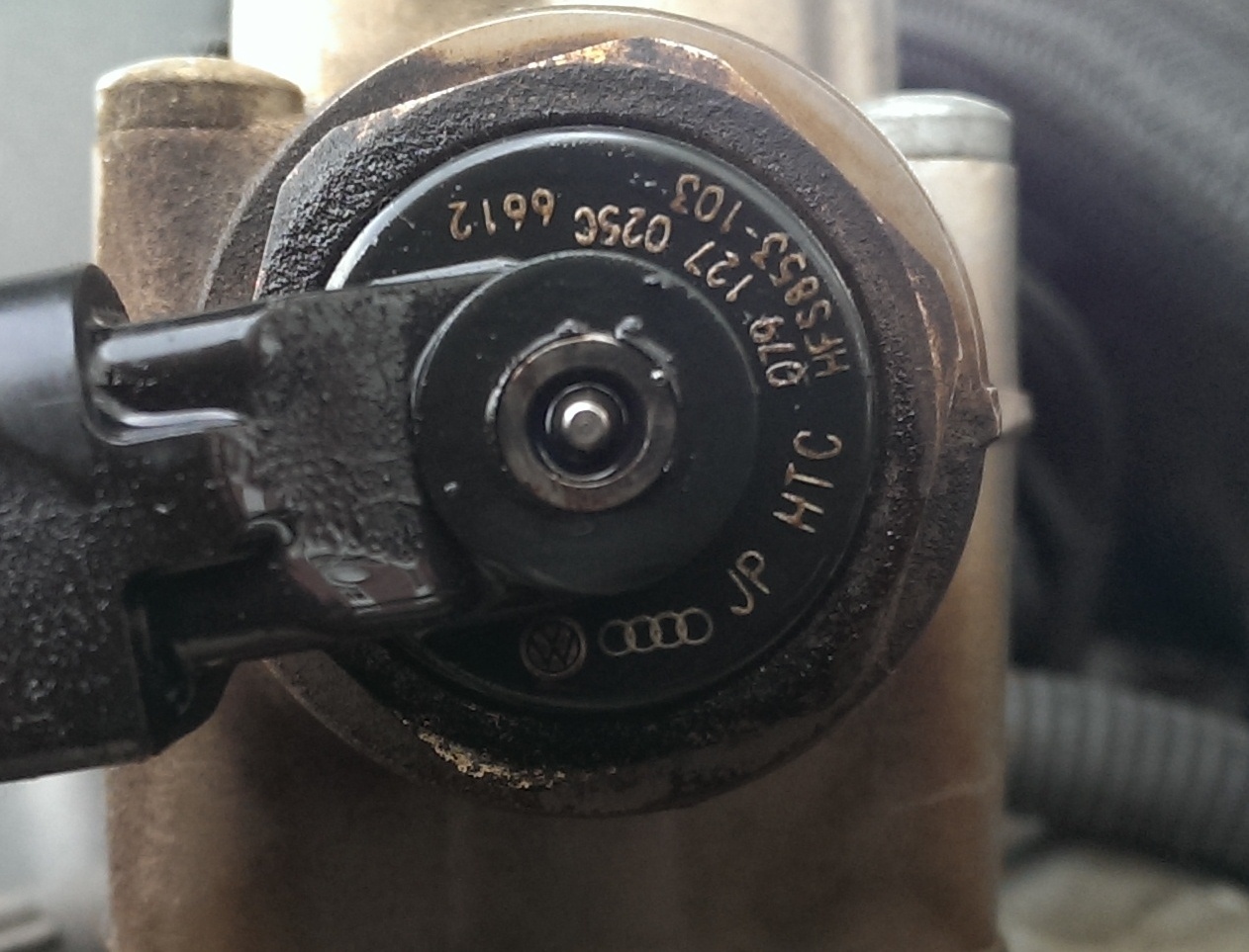

Сообщение 999999 MATRIX » 23 июн 2013, 20:52
Как то так! и номер его 079127025C виден на фото!

Сообщение Паша » 23 июн 2013, 22:21
999999 MATRIX писал(а):номер его 079127025C
Ну вот, что и требовалось доказать. А то уже хотел заколхозить себе дорогущий ТНВД от 4.0Tdi. :D
Течь из под электромагнитного клапана дозировки топлива N402, установленного в левом ТНВД. По ETKA он не является отдельной запчастью и уплотнения под него официалы не предлагают. Я бы проверил для начала зажат ли этот клапан и попробовать его чуть-чуть поджать. Также можно снять его и подобрать аналог шайбы или уплотнения.

Сообщение Паша » 24 июн 2013, 10:17
Это самый простой вариант и, я считаю, последний.
Клапан для топлива под давлением должен или очень плотно садится в посадочное или по наружному диаметру будет стоять бензостойкое уплотнение. Но с чего нужно начать я указал выше - вдруг он там болтается.
