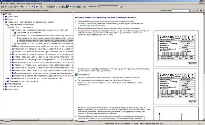

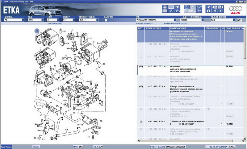

- соответственно, как я писал уже ранее (в дизельной авоське в штатной комплектации стоит доп. отопитель), у тебя стоит только вебаста - которая работает при заведенном авто (рис1)
Виды вибаст и принцип их работы можно прочесть в ЭЛЬЗе (рис2)

- в расшифровке много чего не указано, например у меня не указан тв-тюнер - смотри все в ЭТКе, там более подробное описание
