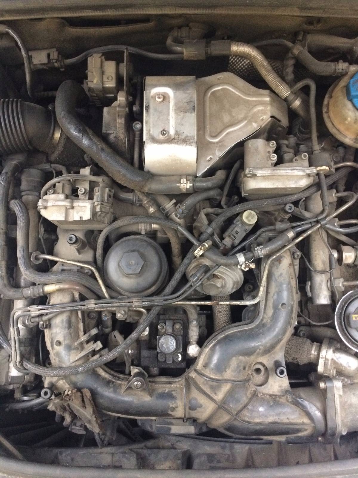

Сообщение alex_lz » 22 окт 2016, 13:53
Добрый день. а6 2006 2,7тди. загорелась ошибка по впускному коллектору, машина начала волнообразно подтупливать, на диагностике сказали необходима замена ремкомплекта (тяга + втулка) и заслонки на валу с втулками. Может кто подскажет где возможно приобрести такой комплект(гугл выводит только на Москву), или контакт хорошего специалиста.

Сообщение alex_lz » 25 окт 2016, 14:38
до решения проблемы по заслонкам коллекторов появилась еще одна, дергается тяга турбины и еще одна тяга возле привода одного из коллекторов, подскажите к кому обратиться за диагностикой?
Отправлено спустя 1 минуту 35 секунды:
тяги
Отправлено спустя 3 минуты 18 секунды:
тяги указаны стрелками

Сообщение Паша » 25 окт 2016, 14:50
alex_lz, она и должна дергаться по идее. Хуже когда на месте стоит без признаков жизни.
По диагностике 2.7/3.0 TDi попробуйте в личку написать Kikos.

Сообщение alex_lz » 28 окт 2016, 15:46
Спасибо DIA за помощь! оперативно принял и поставил диагноз(накрылась дроссельная заслонка), прямо на рынке заменил дроссельную заслонку, все зафурычило, ЧЕК пока погас)) (было две ошибки, по дроссельной заслонке и по заслонке впускного коллектора)
