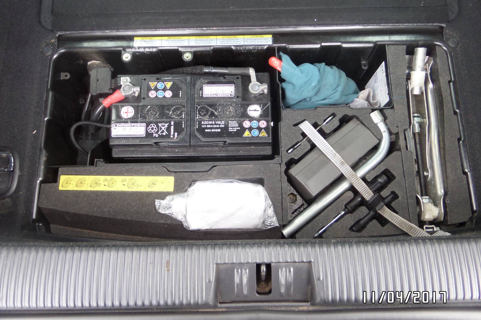

alejandro82 писал(а):Источник цитаты Если ее еще и снять проблема
я знаю, что у меня акб под моим сиденьем, наверное, это не так удобно, как если бы она была под капотом

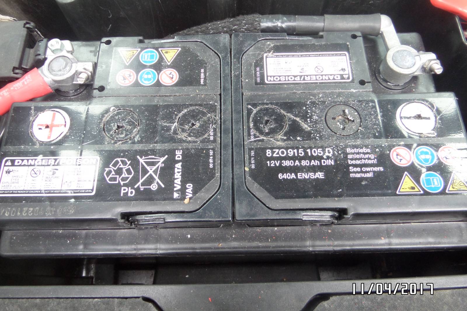

Сообщение alejandro82 » 03 дек 2018, 13:04
Трям, батарею нужно снять (если у вас не отапливаемый гараж) принести домой, лучше куда нибудь в другое место, там где нет опасности испортить что то электролитом и нет детей. Поставить на зарядку, иногда до нескольких суток. Следить за плотностью электролита и уровнем, по необходимости корректировать. Потом соответственно установка его на автомобиль.
Это нужно делать как минимум раз в год, лучше 2 раза. Батарея может отработать
bono05 писал(а):Источник цитаты 17лет
А можно ничего не делать и она отработает 10-12 лет. Можно и гораздо раньше ее убить. Никто никогда не скажет на сколько ее хватит.
Вам это надо? Кто это будет делать, вы или ваш мужчина? Можно и вместе, заодно поиграете в автослесаря и клиентку.

Трям, не слушайте этих любителей усложнять все и вся... Последние 10-15лет подзаряжал аккум ТОЛЬКО на машине... Гараж, паркинг, частный дом, дача... Современный зарядник не даст ей закипеть никогда. Крокодилы на клеммы, вилку в розетку и подзаряжайте сколько душе угодно. Не надо таких сложностей. Чай не Жигули.... :drinks:
Отправлено спустя 1 минуту 3 секунды:
Pavel607, накинуть клеммы живого аккума, дать питание машине и открыть кнопкой.
