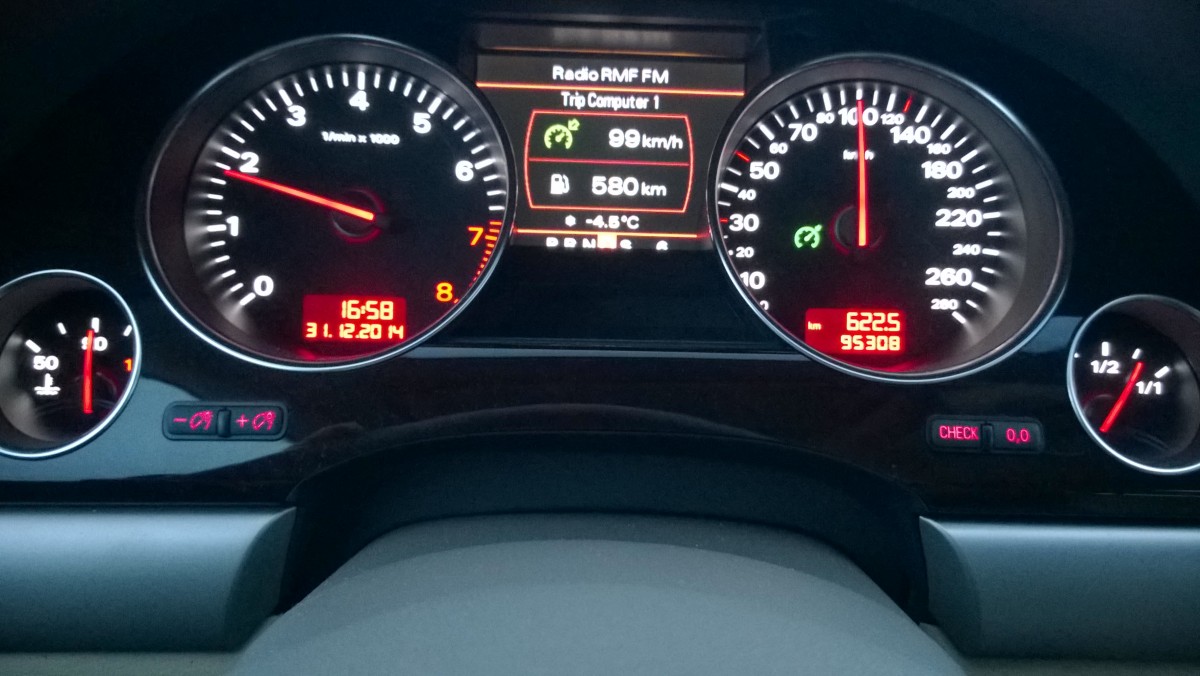

Вылезла проблема, которая, похоже, была и при покупке, но проявлялась не так явно. 31-го числа начал похрипывать передний пассажирский динамик (в панели или в двери не могу понять) как-будто что-то коротит, потом после похода в магазин перед совсем перестал играть. Доехал до Белостока только с задними динамиками и сабом. На следующий день завожу - не работает, но после пары минут работы включились. Теперь почти всегда так: после пары минут после заводки появляется звук из передних динамиков и не пропадает. Похрипивания с пассажирской стороны иногда проявляются. Акустика штатная, не BOSE.
После мойки протирал проемы и заметил, что не работает пассажирский динамик в двери, через пару секунд ожил. Как раз после покупки товарищ говорил, что вроде не работает динамик. Вот что показывает комп при нерабочем переде. Стираешь - появляется заново.
Когда все динамики начинают играть, то ошибка трется и не выскакивает.

Сообщение Yusg » 08 янв 2015, 09:04
/loXmaTblй, Как бы все просто - обрыв цепи значит что кирдык проводу идущему к динамику. Следующий раз когда не будет играть - открой дверь и пошевели- понажимай на жгут проводов идущих с кузова авто в дверь.

Сообщение /loXmaTblй » 08 янв 2015, 09:15
Yusg, пробовал дергать, дверь открывал-закрывал, не помогло. Попробую поактивней следующий раз

Сообщение /loXmaTblй » 09 янв 2015, 21:00
Сегодня с Сергеем (maxxtro2) было обнаружено, что проблема в усилителе, поэтому если кто-то знает где его прикупить в РБ, подскажите пожалуйста
