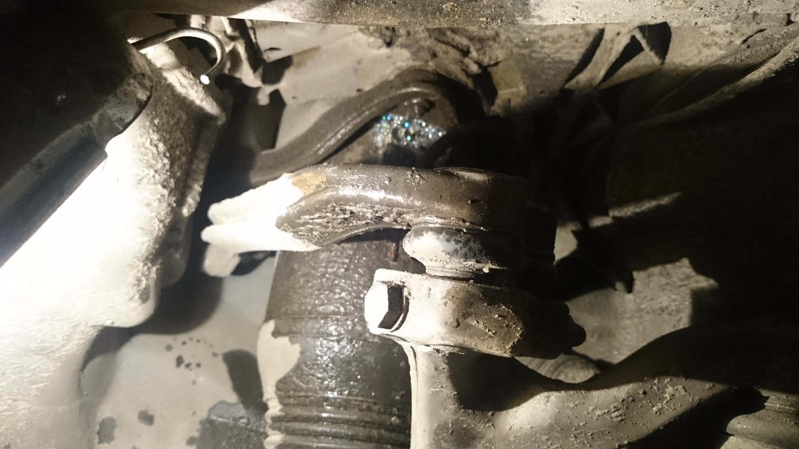

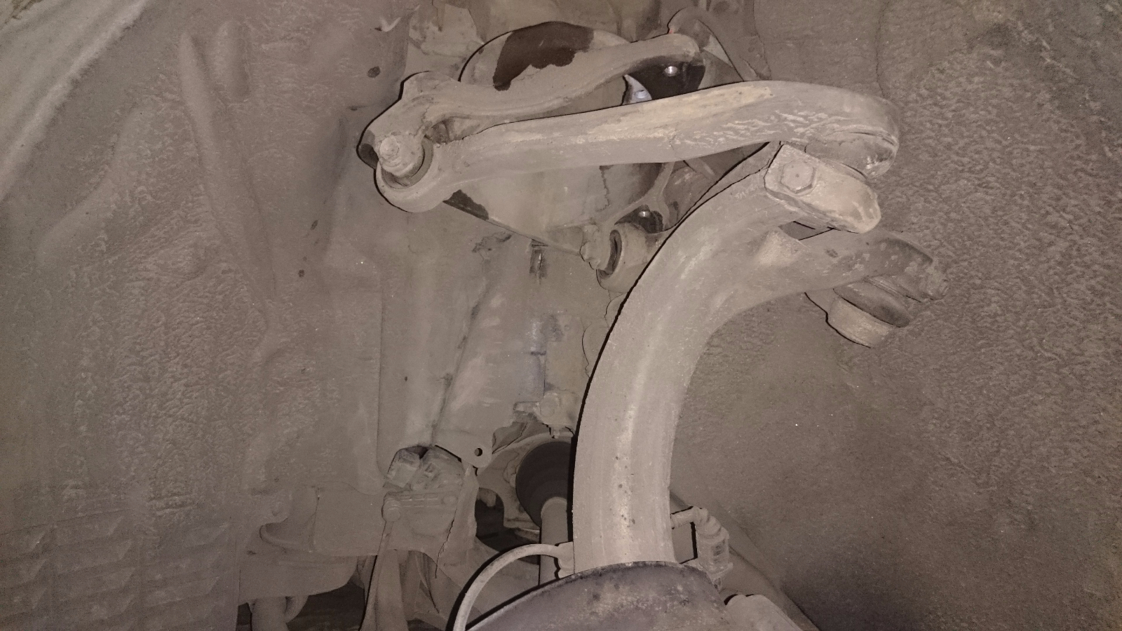

Вот пришло время заняться пневмой. Как и описывал ранее, по утрам мордочка авто оказывалась опущеной. Если летом такое наблюдалось после длительной стоянки (2-3 дня), то с наступлением холодов - каждое утро...
Вчера приехал к ребятам с Талл-анта. Провели сначала диагностику: поднимают на домкрат и слушают.
Использование ушей никаких признаков неисправности не выявило.
Как и проверка стойки сверху: сайлентблок тоже был герметичен.
Предложили оставить, сделать профилактику компрессора.
Дал согласие, т.к. до 10 атмосфер он накачивал резво, а до 14-15 урчал, пыхтел (образно!), но накачивал с трудом.
Отправлено спустя 4 минуты 14 секунды:
Профилактика в себя включает: замена реле (20 у.е.), замена фильтра, очистка влагоотделителя, очистка от конденсата.
По итогу: стенки цилиндра норм, кольцо пластиковое поправили. До 20 атмосфер качает как новый. Хотя ребята ненавязчиво предлагали капремонт. А это уже не 150, а 440 у.е.
Отделался, если можно так сказать, малой кровью
Отправлено спустя 2 минуты 19 секунды:

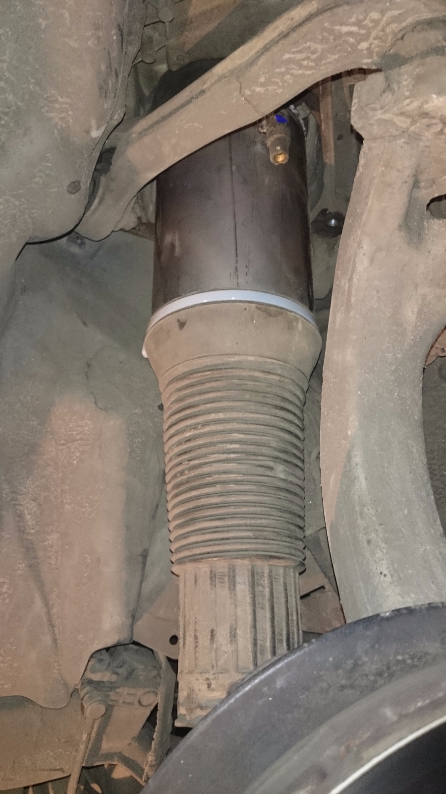

Приехал к пяти забирать машинку, а они мне: В процессе работ нашли утечку на левой пневмоподушке.
Отправлено спустя 2 минуты 29 секунды:
Пузырики вверху
Отправлено спустя 1 минуту 37 секунды:

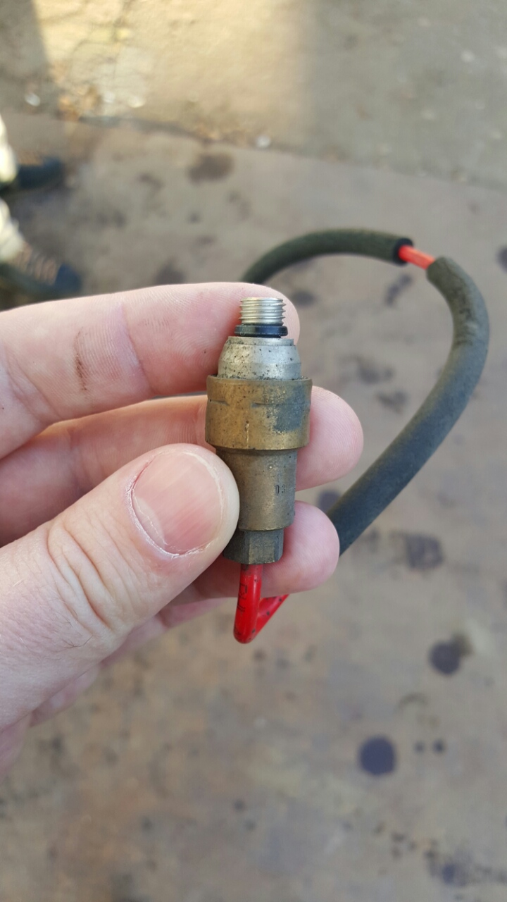

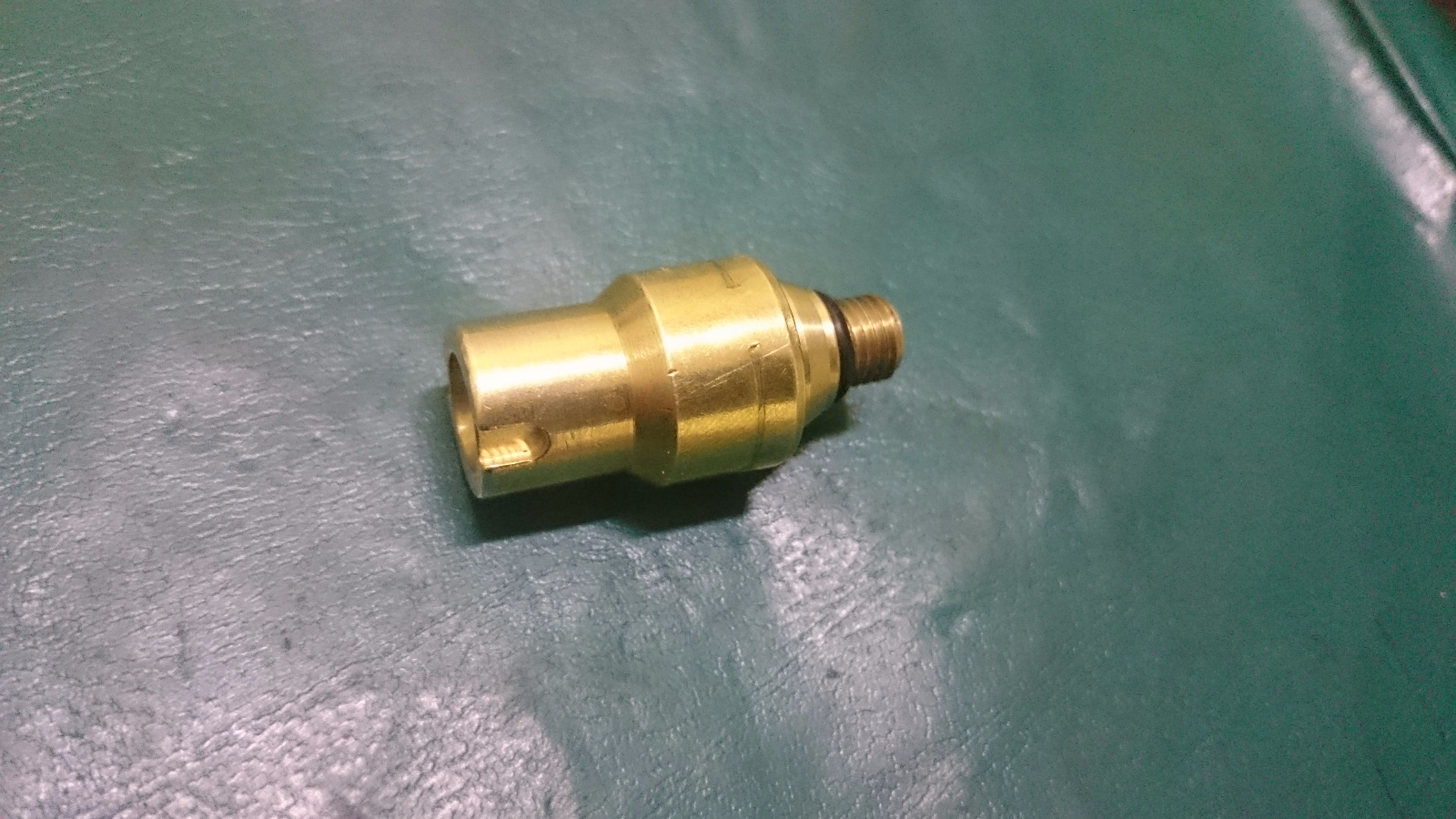

И с правой стороны пропускает клапан остаточного давления. Это я его так обозвал, по итогам чтения форумов. Ремонтники упорно клиент его редуктором.
Отправлено спустя 50 секунды:
Фото пузырьков нет. Но они были. Правда, в десятки раз меньше, чем на дырочке левой пневмоподушки.
Отправлено спустя 30 секунды:
Вот сам клапан, штуцер, редуктор
Отправлено спустя 31 секунды:
Отправлено спустя 1 минуту 5 секунды:
Номер у Юры с разборки б/у, потому что те что есть на Талл-анте они не посоветовали сами ставить. Китай. Приедешь снова
Отправлено спустя 47 секунды:
Не номер, а нашёл. Т9
Отправлено спустя 37 секунды:
250 тысяч. Если герметичен, то считай бесплатно.
Отправлено спустя 52 секунды:
Добрые люди прислали сегодня его номер по VAG4B0616751
Отправлено спустя 21 секунды:
Еще не проверял и не узнавал стоимость.
Отправлено спустя 1 минуту 6 секунды:
Но это пока и не суть важно, потому что сижу возле авто, на котором снята левая стойка и идёт процесс реставрации.
По результатам отпишу
Отправлено спустя 3 минуты 23 секунды:
А стойки то нету

VAG номер на деталь не правильный. Это штуцер, а нужен клапан
Отправлено спустя 16 минуты 41 секунды:
Фото с разборки. Везут с разборки
Отправлено спустя 1 час 54 минуты 29 секунды:
Всё заменили и отреставрировали. Гарантия год. Итого по деньгам:
1. Профилактика компрессора с заменой реле - 150;
2. Б/у клапан остаточного давления - 14 ( таких цен не бывает)));
3. Реставрация пневмобаллона - 320 (это с учетом действующей акции на Талант-техно. До акции - 410);
4. Снять-установить пневмостойку - 70 (считаю цену завышенной в два раза).
Итого: 554 убитых енота.

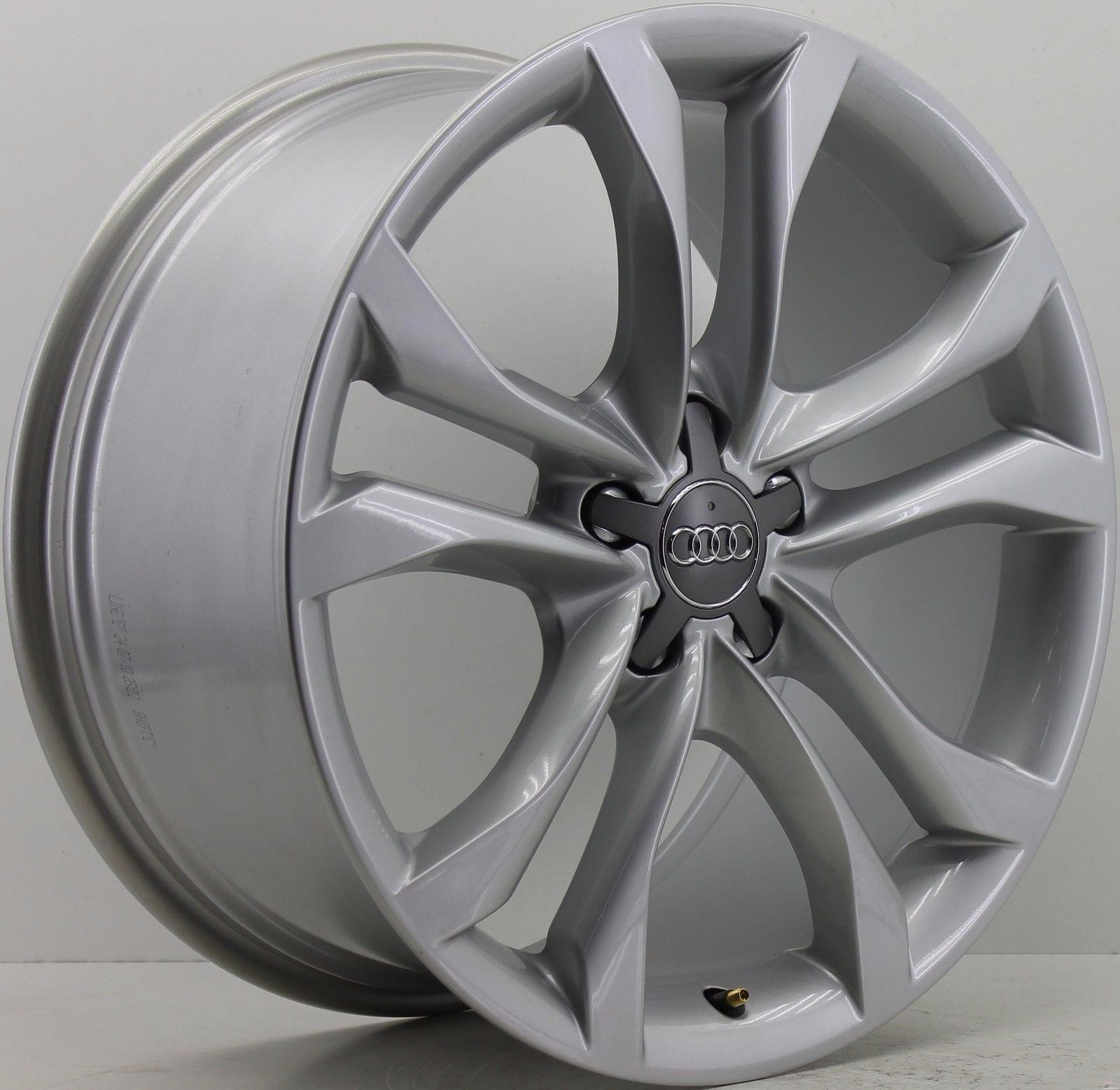

Сообщение zakupka » 10 дек 2015, 18:13
Купил дисочки)))
Отправлено спустя 15 секунды:
На 19"
Отправлено спустя 3 минуты 16 секунды:
Фото из интернета!!!
Отправлено спустя 1 минуту 43 секунды:
Требуют лёгкой покраски и небольшой правки на биение одного диска.
И, соответственно, приобретения новых шин.
К летнему сезону уложусь!
Отправлено спустя 4 минуты 26 секунды:
Диски шли с шинами 265/35R19.
В одной шине лысая внутренняя беговая дорожка, во второй порез неглубокий сантиметров 8, в третей маленькая грыжа на внутренней стороне, в четвёртой погрызена одна из канавок, по всей окружности шины.
Верну их продавцу. Таков был уговор. А он мне полтос. Итого бюджет первоначальный составит: 350 убитых енотов.
Отправлено спустя 3 минуты 34 секунды:
В дисках датчики давления, мне без надобности. Если кому нужно...

Сообщение /loXmaTblй » 10 дек 2015, 21:05
400 за диски сс необходимостью правки и мертвой резиной, а за мои больше 400 никто не дает. Капец!
PS с обновочкой!

Сообщение zakupka » 11 дек 2015, 10:36
/loXmaTblй, 350 без резины)
И поправить совсем чуть-чуть) на десять долларов)
Спасибо
/loXmaTblй, не дают не потому что не нужны, потому что скорее время ХЛЕБА сейчас, чем ЗРЕЛИЩ

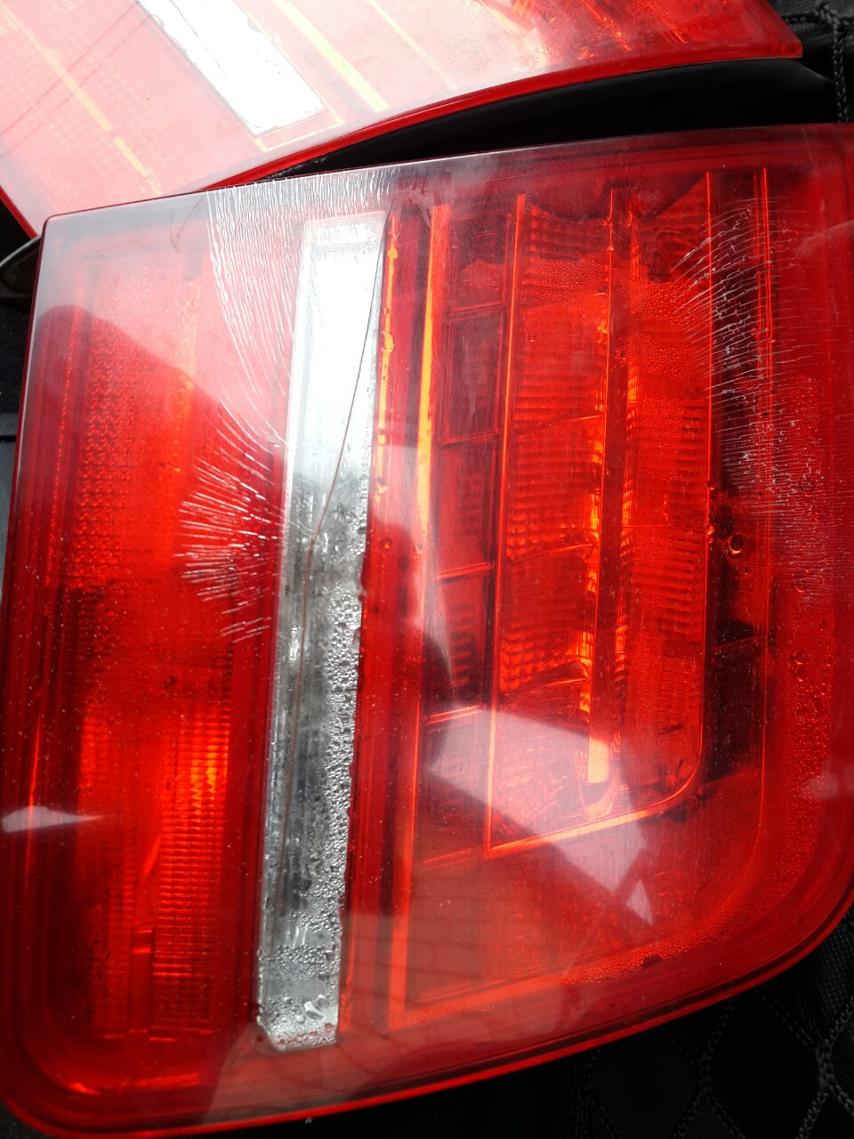

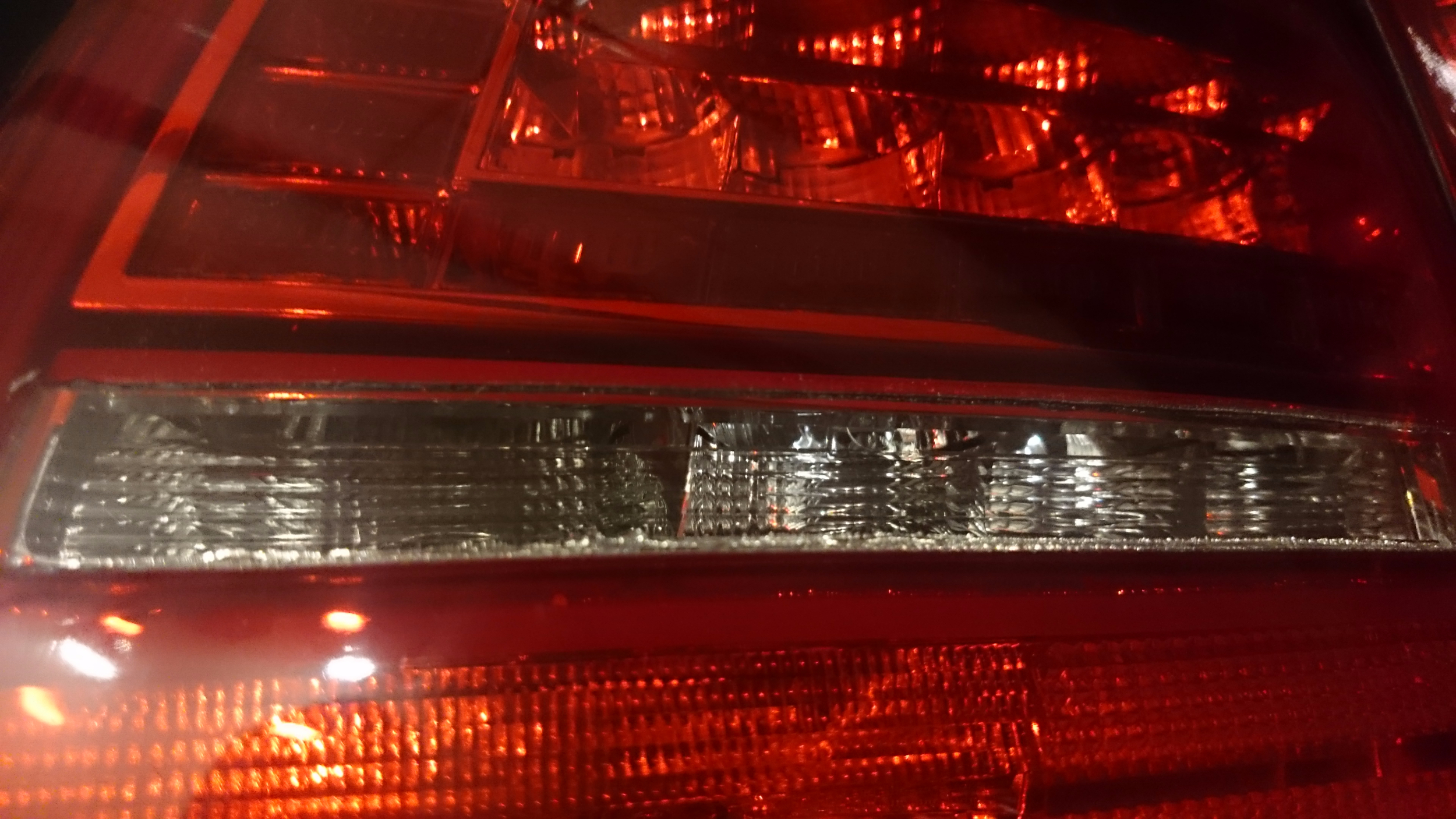

Была проблема (я так понимаю это болезнь): треснуто стекло задних фонарей, там где лампа света заднего хода. И у меня на машинке и у моего друга на такой же авоське.
Отправлено спустя 2 минуты 16 секунды:
Отправлено спустя 49 секунды:
Дополнительный косяк: левая фара была в царапинах. На фото видно.
Отправлено спустя 51 секунды:
Неэстетично и влага внутри.
Сняли мы их самостоятельно. Затрачено 15 минут для первой машины и 10 для второй
Отправлено спустя 1 минуту 56 секунды:

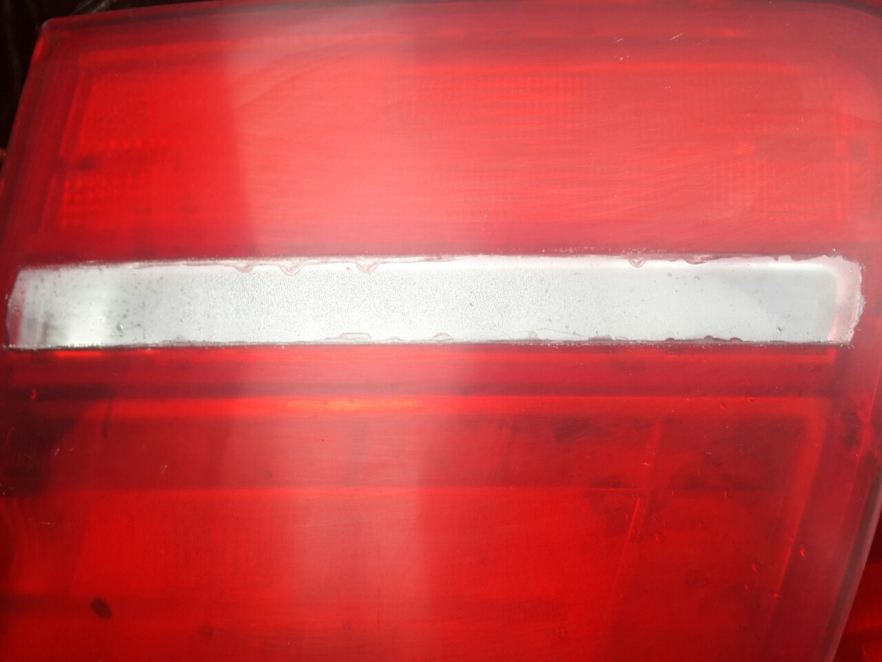

Есть в нашем славном городе парень, который занимается ремонтом пластиковых изделий.
Дуем к нему: 4 дня на четыре фонаря (задние внутренние). В т.ч. и попытка устранить царапины.
Отправлено спустя 56 секунды:

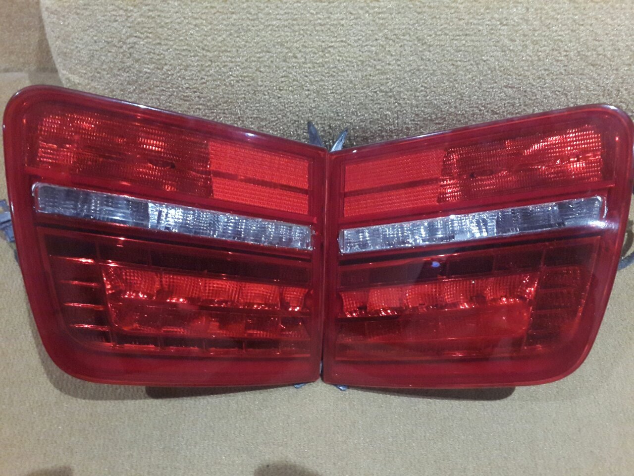

Итого: 25 убитых енотов за ремонт 4 фонарей и возврат в следующем виде:
Отправлено спустя 1 минуту 35 секунды:
Влага ещё оставалась. И не отполированные.
5 евро отдали другому мастеру за полировку четырёх фонарей и вуаля:
Отправлено спустя 36 секунды:
Отправлено спустя 2 минуты 4 секунды:
2 Метода устранения проблемы: приобретение целого одного фонаря за 170-190 евро либо пойти по нашему пути: вырезается аккуратно белое треснутое стекло и вклеивается новой целое. Видно только с расстояния в тридцать -сорок см.

Но нужно ещё присмотреться, чтобы увидеть... С метра ничего не видно абсолютно.
Кратко как-то так...
Результат :
Отправлено спустя 1 минуту 45 секунды:
Вторые сутки после установки, царапин нет, влаги нет.

zakupka писал(а):Источник цитаты Купил дисочки)))
На 19"
вот я всегда удивляюсь нашим людям: диски надо катать или выравнивать гидравликой - и это не 10долл
и все равно после этого они не будут идеально ровным
далее.. бордюрка... диски под покраску! а это 250-300уе для хорошей покраски
а не проще ли сразу было взять норм диски за 600-700 и не париться?!
зы. размер резины какой то бредовый... 255/40 р19 сток для д3, правда намного приятнее и комфортнее размер 255/45 р19, как на семерке ххх.. но это уже кто как хочет.
