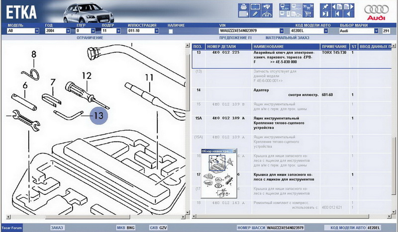

Vitaliyak, вот припоминаю такую вещь - посмотри в ящичке в багажнике ключик
Сообщение Vitaliyak » 16 дек 2010, 22:22
Паша писал(а):Vitaliyak, а что в руководстве пишут немцы? Неужели там ничего про это нет!? :write:
Обратитесь на предприятие Ауди
Добавлено спустя 4 минуты 42 секунды:
Maxxtro2, ключик этот, торкс есть, но где им крутить непонятно... вроде бы негде.
...если только этим торксом откручивается пластиковая вставка под пепельницей, которая прикрывает блокиратор селектора АКПП, с помощью которого в теории можно перевести заблокированную машину в "нейтраль"... но у нас не получилось... про тот торкс в багажнике забыли, а с помощью крестообразной отвертки открутить пластиковую накладку не удалось... блокиратор Не освободили, "нейтраль" НЕ поставили, так и затянули машину к официалам для прописывания ключа со всеми заблокированными колесами...
