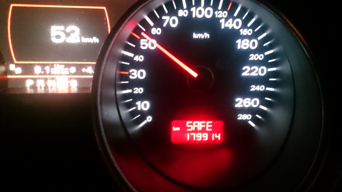

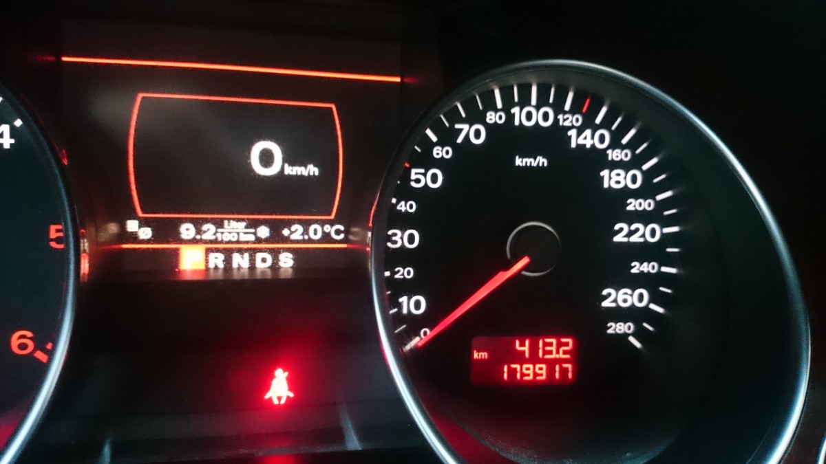

Приехал из столицы домой сегодня (всё-таки курсы - великая веСЧь))) и увидел вместо суточного пробега надпись SAFE. К чему это?
Сообщение Властелин колец » 08 окт 2015, 20:12

Сообщение zakupka » 08 окт 2015, 20:15
Властелин колец, в смысле?????
Там около 400 км должно было быть, а не 2000...

/loXmaTblй

Сообщение /loXmaTblй » 09 окт 2015, 06:36
zakupka, пишут, что такое выскакивает когда отвязывается ключ от машины.

Сообщение zakupka » 09 окт 2015, 07:06
/loXmaTblй, и это уже второй раз за полгода. В прошлый раз пропало на следующем старте. Пойду проверю....
Добавлено спустя 1 час 14 минут 14 секунд:
А утром всё ок
