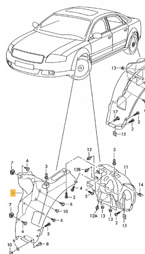

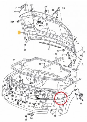

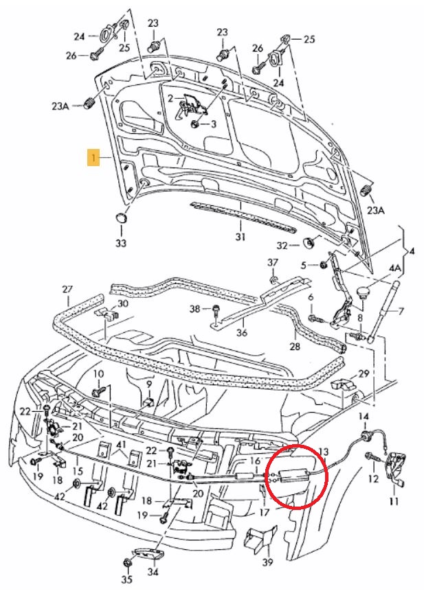

napeHb, Вашей машине больше 10 лет - уже все вопросы обсосали в интернетах. Гугл творит чудеса:
Я снимал левое колесо, откручивал подкрылок и и потом рукой тянул за распределитель. сложного ничего нет)))
капот открыл. снял левое колесо, снял локер передний, увидел распределительную коробку и что было сил тянул за нет. капот открылся.
Подробнее в темах трос капота, помогите!, Помогите открыть капот, а если на D3 тросик капота порвался - как открыть?

Сообщение napeHb » 26 апр 2019, 18:15
Спасибо.. я так и сделал)) только таких иллюстраций я не видел(((
