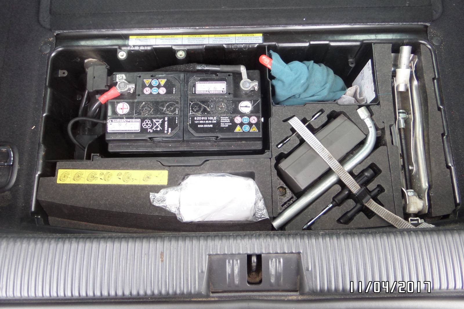

bono05
Сообщений: 414
Авто: A2 x 2 (дизель\бензин)
Откуда: г.Борисов
Помогите и подскажите новичку!
Сообщение bono05 » 03 дек 2018, 12:49
17лет...уже не легко ему , но е :good: ще работает
A2 2001 1.4 TDI AMF
A2 2001 1.4 AUA
A-100 1988 2.3 NF
A-100 1986 2.3 KZ
A-100 1985 2.3 HX
Сообщение Трям » 03 дек 2018, 12:51
alejandro82 писал(а):Источник цитаты Если ее еще и снять проблема
я знаю, что у меня акб под моим сиденьем, наверное, это не так удобно, как если бы она была под капотом
после покупки (ни сразу, ни потом) не меняли... получается, я даже не знаю, сколько ей уже
