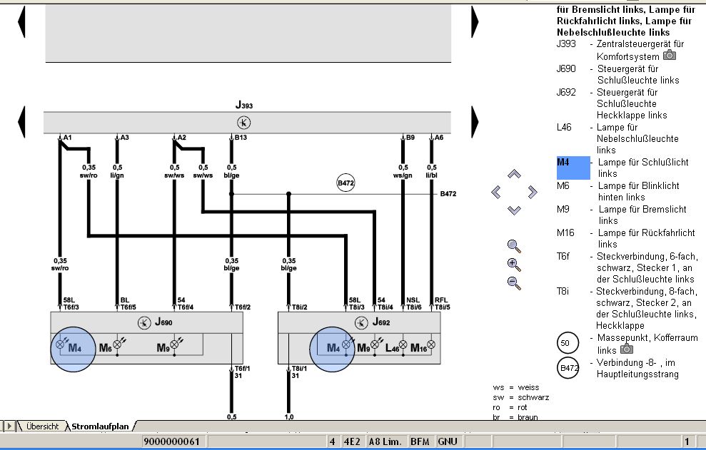

Парни кто может помочь сегодня перестала гореть задняя диодная фара,.т.е одна половина,та которая на крыле.Как лечить?

Сообщение DIA » 04 янв 2017, 21:13

andrysechka писал(а):Источник цитаты Как лечить?
Стандартно, диагностика ошибки потом тест исполнителей далее осмотр разъемов на предмет корозии окислов итд итп , не помогло ......

А есть предохранитель который отвечает именно за задние фары?

Сообщение DIA » 04 янв 2017, 22:31
andrysechka писал(а):Источник цитаты А есть предохранитель который отвечает именно за задние фары?
Нет маловероятно, в бездарно сделанных А6С6 за задние фанари отвечает задний блок комфорта в А8 скорее всего бортнес, смотреть надо не помню но в любом случае нет никаких предохранителей по моему, идиоты блок комфорта. разбираться надо, брать обучение схемы и кончится фонарем. Примерно что то так. одним словом не знаю.
