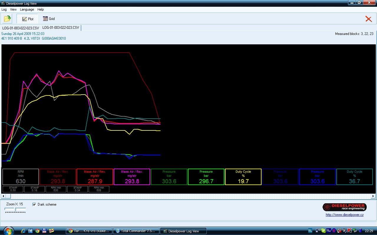

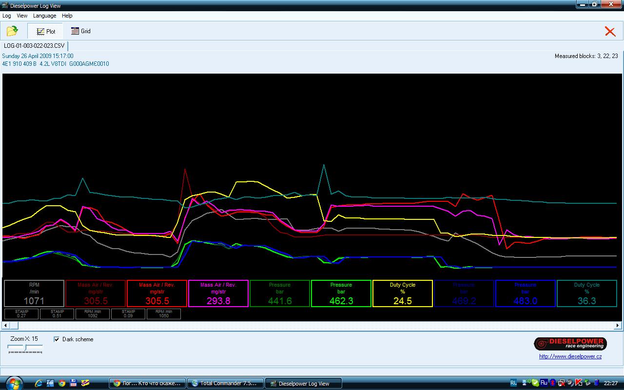

Кто может расшифровать лог. В прикрепленном файле два лога - первый делался на ходу и тапок в пол, второй с места и тапок в пол.
могу приложить еще графики этих логов. Интересует мнение специалистов о работе расходомеров и турбин. Особенно наших клубных чип-тюнеров, посмотрим на их квалификацию... ведь все перед чипом делают такую диагностику и выносят приговор. Ну и, конечно, хотелось бы услышать мнение клубного кулибина DIA
Лог двигателя 4,2TDi на ходу и полном газе
Лог двигателя 4,2TDi при старте с места и полном газе

Интересная штука на 4,2 V 8 TDI,
На холостых нормально, значения похоже подходят. но, негде в логе, не видел - 100%, максимум - 60%.
Турбину, всегда проверяют, 100 % газ в пол, ;) , но по моему она живая.
расходомер - попробуй отключи и проедЪся без его, если изменения в худшую сторону - он живой.
Нехватка воздуха. Посмотри фильтр или что то забито (хуже если катализатор)
P.S. Не специалист и не мастер ;)

выложил графики в норм. разрешении
SAE-12 писал(а):Турбину, всегда проверяют, 100 % газ в пол
так и было - газ в пол
SAE-12 писал(а):но по моему она живая
их две ;) :hahaha:
SAE-12 писал(а):расходомер - попробуй отключи и проедЪся без его
их два ;) :hahaha: и чтобы до них долезть, то необходимо снимать обшивку обеих передних арок :hang:

Да 4,2 серьезный агрегат. Немного по другому, чем 1,9 или 2,0
Интересно - как бы она выглядела турбина если б была одна :D
Все таки неправильно снял логи.
Нужны группы 3, 10, 11 (блок 01). и интересна там 21, 34, 35 (блок 11) , У тебя 3, 22, 23. Кто тебе посоветовал?
22- Давление в рампе, 23 - Количество топлива в рампе.
P.S/ У тебя должно быть два ЭБУ двигателя.
Значит работа платится в двойне. :crazy:
