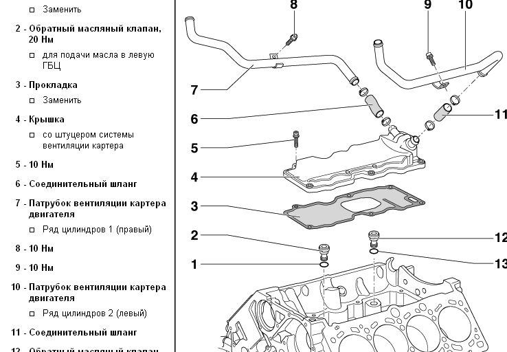

Сообщение DIA » 12 авг 2014, 09:28
Barrister писал(а): по утрам стучит цепь сек 2-3, потом всё ок
Лично бы ездил и не гемороился, не видел мотора который разволился от таких симптомов, это может быть следствием стекания масла с системы смазки гбц за что отвечают клапана расположенные в развале блока. Не знаю что вы там увидете в 93 группе, системный тест делается совсем в другой.
По этой фонограмме ничего не услышал.
vw-wi_rl_A_ru-RU_A03_5104_89_wi_38245067_xml_xsl=3.pdf
(109.94 KiB) Загружено 403 раз

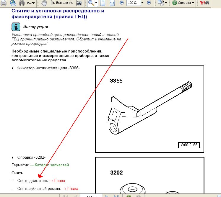

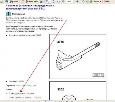

Вообщем, приговорили мне натяжители.. сказали, что ещё не критично. Но, на правой башке уже надо менять. А ещё, сказали, что надо доставать мотор. Я думал мотор снимать не надо.может кто знает?
Сообщение DIA » 12 авг 2014, 16:56
Barrister писал(а):кто знает?
ПО камасутре однозначно для правой гбц, но чудеса иногда бывают.
vw-wi_rl_A_ru-RU_A03_5104_89_wi_38245059_xml_xsl=3.pdf
(259.06 KiB) Загружено 686 раз
vw-wi_rl_A_ru-RU_A03_5104_89_wi_38245060_xml_xsl=3.pdf
(233.65 KiB) Загружено 682 раз
