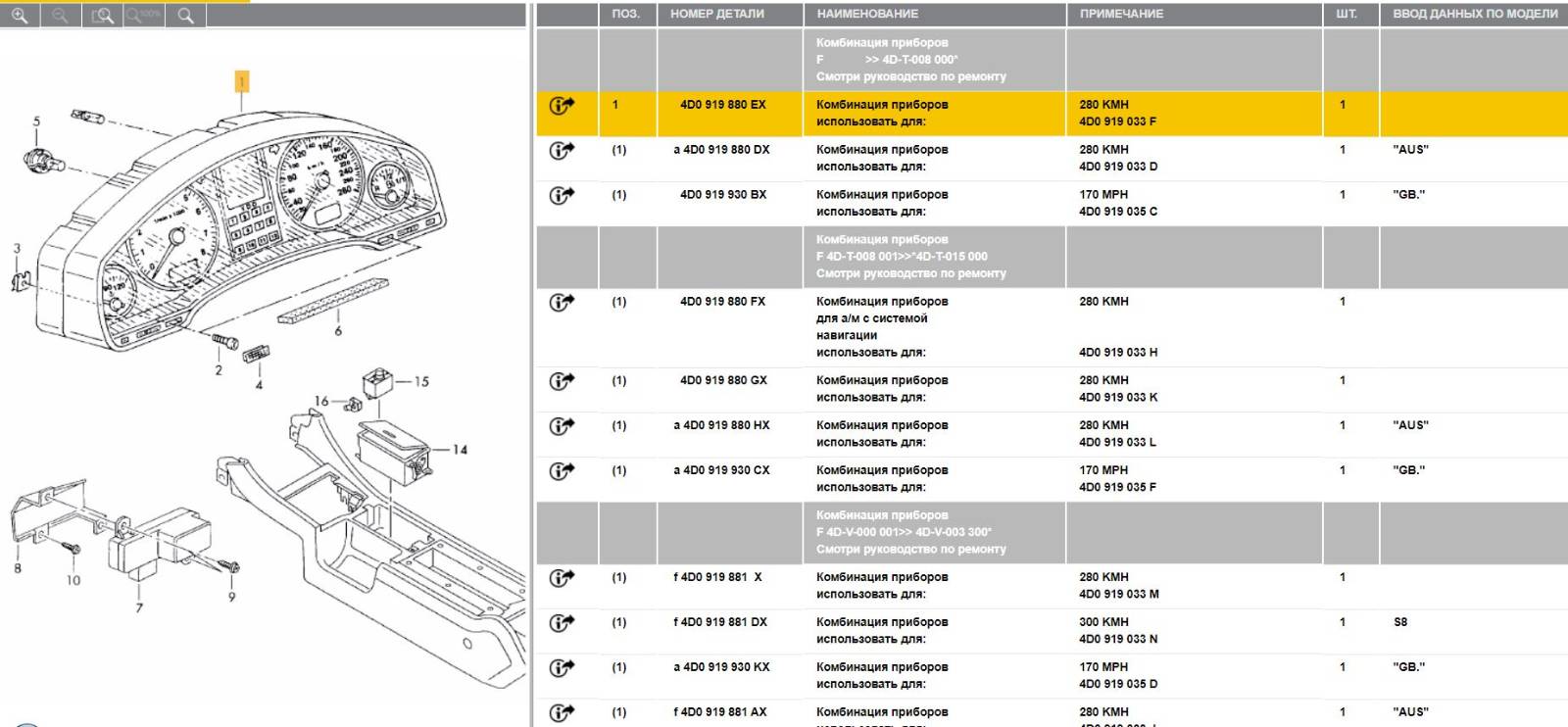

Добрый вечер подскажите пожалуйста на ауди а8 д2 3.7 бензин кватро 1998 год приборная панэль от какой ещё может подойти. Спасибо
По возможности отвечу на любые вопросы по А8D2.
Сообщение Паша » 30 сен 2019, 09:12
G1978, можно по VIN посмотреть какая стояла с завода, а потом по номеру посмотреть на какие модели устанавливалась.
Вариантов много:
Англия, Австралия, от года выпуска зависит, от максималки (стандарт 280 км/ч, на S - 300 км/ч), с/без навигации.
Теоретически должна подойти от любой бензинки этих годов выпуска +/-. Позвоните на пару крупных разборок в Минске (легко гуглятся) и спросите у ребят - они же разбирали сами авто и подскажут если есть отличия.

Паша спасибо, у меня VDO 4DO 919 033 T с навигацией хочу заказать такую же, только последняя буква F, если не прошётся то попробую шлейф с экраном на свою переставить. Панэль рабочая, отвалился шлейф от экрана, а один кулибин паяльником хотел прогреть,в итоге шлейф покрутило экран загорается но не показывает, где только не искал нигде шлейфов таких нет, может ты Паша что пасаветуеш. Спасибо
Отправлено спустя 30 минуты 49 секунды:
Да совсем забыл, звонил на разборки, они подберают буква в букву, говорят может работать не коректно
Сообщение Паша » 13 окт 2019, 05:51
G1978, да тут уже и не знаю что сказать. От таких мастеров нужно бежать. Я лично держусь подальше от людей, которые косячат. Как видите иногда "общение" с ними стоит дорого.
Б\у панель берите оригинальную, по прошивке к hp_unit обратитесь, может быть поможет.
Если у нас панели на разборках дорогие, можно глянуть Польшу или Литву. Как-то так. Удачи Вам на дорогах.

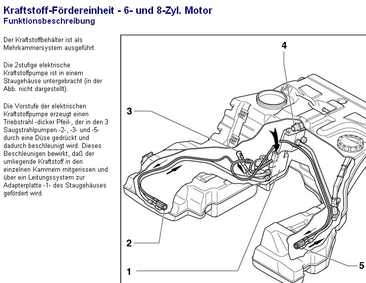

Добрый вечер. Только приобрел ауди а8 д2 3.7 бензин кватро 1999 год . Машина глохнет на ходу. На СТО сказали требуется замена топливного насоса. Нужно снимать бак. Прочитал что можно заменить насос не снимая бак. Та ли это на самом деле? Может есть проверенные специалисты которые смогут оказать помощь. Спасибо.
Сообщений: 9332
Сообщение DIA » 04 окт 2020, 00:47
FOrmat писал(а):Источник цитаты Машина глохнет на ходу
Бывает.
FOrmat писал(а):Источник цитаты На СТО сказали требуется замена топливного насоса.
Какого там их 4, один электрический и три струйные.
FOrmat писал(а):Источник цитаты Нужно снимать бак
Если электрический снимается не снимая бака. По моему и струйные вынимаются не снимая бака.
vw-wi_rl_A_de-DE_4D-KB-KBAAH_wi_21394240_xml_xsl=2.pdf
