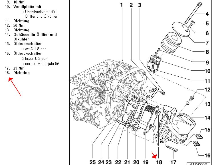

Здравствуйте! На днях стал обладателем А8 Д2 4,2 ABZ. В связи с этим начинают появляться вопросы. Первый из очереди: при покупке была обнаружена течь масла из корпуса масленого фильтра. Прежний хозяин, сославшись на занятость достал из багажника корпус нового(в смысле б/у) масляного фильтра и сказал, что пережали при замене масла,а он не успел заменить. Теперь это предстоит сделать мне. Хочу попробовать сделать сам. Поэтому вопрос: есть ли какие нюансы в работе и вообще - весь ли корпус менять или хватит поменять крышку? Если весь корпус масленого фильтра менять, то прокладку нужно новую? Видео по этому движку не нашел. Помогите, плиз!

Вы знаете не всем хочется лезть искать и клацать по клаве много страниц, тем более не так и много этих моторов. если хотите сами делать то скачайте https://rutracker.org/forum/viewtopic.php?t=4687868
не гонитесь за последними версиями совет, там все найдете как снять и как сделать. если не будет на русском то по картинкам там 99% поймете в разделе система смазки. Под рукой нет сейчас программы попозже посмотрю что там и как.

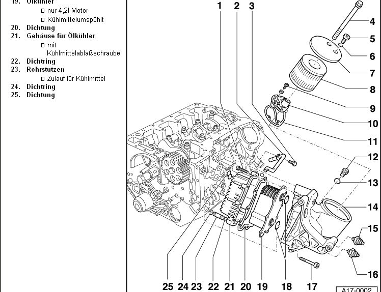

asder писал(а):Источник цитаты Если весь корпус масленого фильтра менять, то прокладку нужно новую?
Все позиции со словом Dichtring это одноразовое как бы считается.
