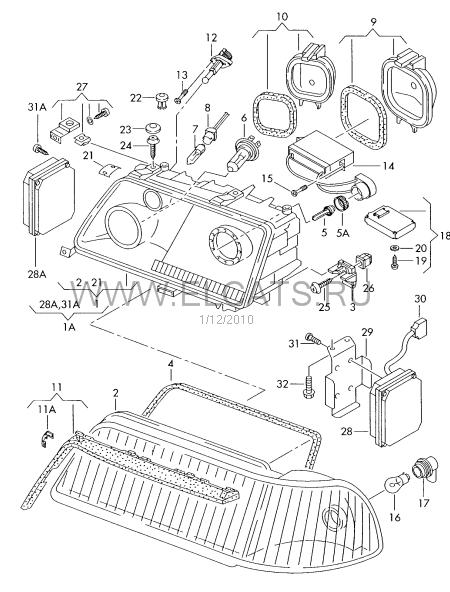

Фару полностью герметизировать невозможно, да и не нужно пытаться это делать. Как раз наоборот - должна быть естественная вентиляция. Нужно просто найти места, через которые вследствие повреждения фары или старения уплотнителей происходит попадание воды в дождь или при мойке. Снимаем фару, проверяем корпус на отсутствие трещин(при наличии - запаиваем), разбираем, чистим аккуратно внутри стекло и линзы (осторожно с светоотражающим покрытием), полируем (если фара пластиковая), меняем уплотнители стекла и задних крышек(при отсутствии, в крайнем случае можно использовать герметик) и буде щасце. :D

А разве фара разборная. Там же вроде стекло приклеено. Мне говорили что его лучше не пытаться оторвать.
Сообщение Игорь » 12 янв 2010, 14:10
ЗНАХАРЬ, это у тебя неразборная фара с приклеенным пластиковым стеклом. Vit3 видимо имел ввиду разборные фары со стеклом :) из обычного стекла, крепящегося с помощью ~8 скоб.

Игорь писал(а):ЗНАХАРЬ, это у тебя неразборная фара с приклеенным пластиковым стеклом. Vit3 видимо имел ввиду разборные фары со стеклом :) из обычного стекла, крепящегося с помощью ~8 скоб.
У меня пластиковые стёкла и фара разборная, как раз на скобах. ;)
Если фара пластиковая склеенная, то можно снять лампы, извратиться и почистить стекло и линзы изнутри через отверстия. :)
