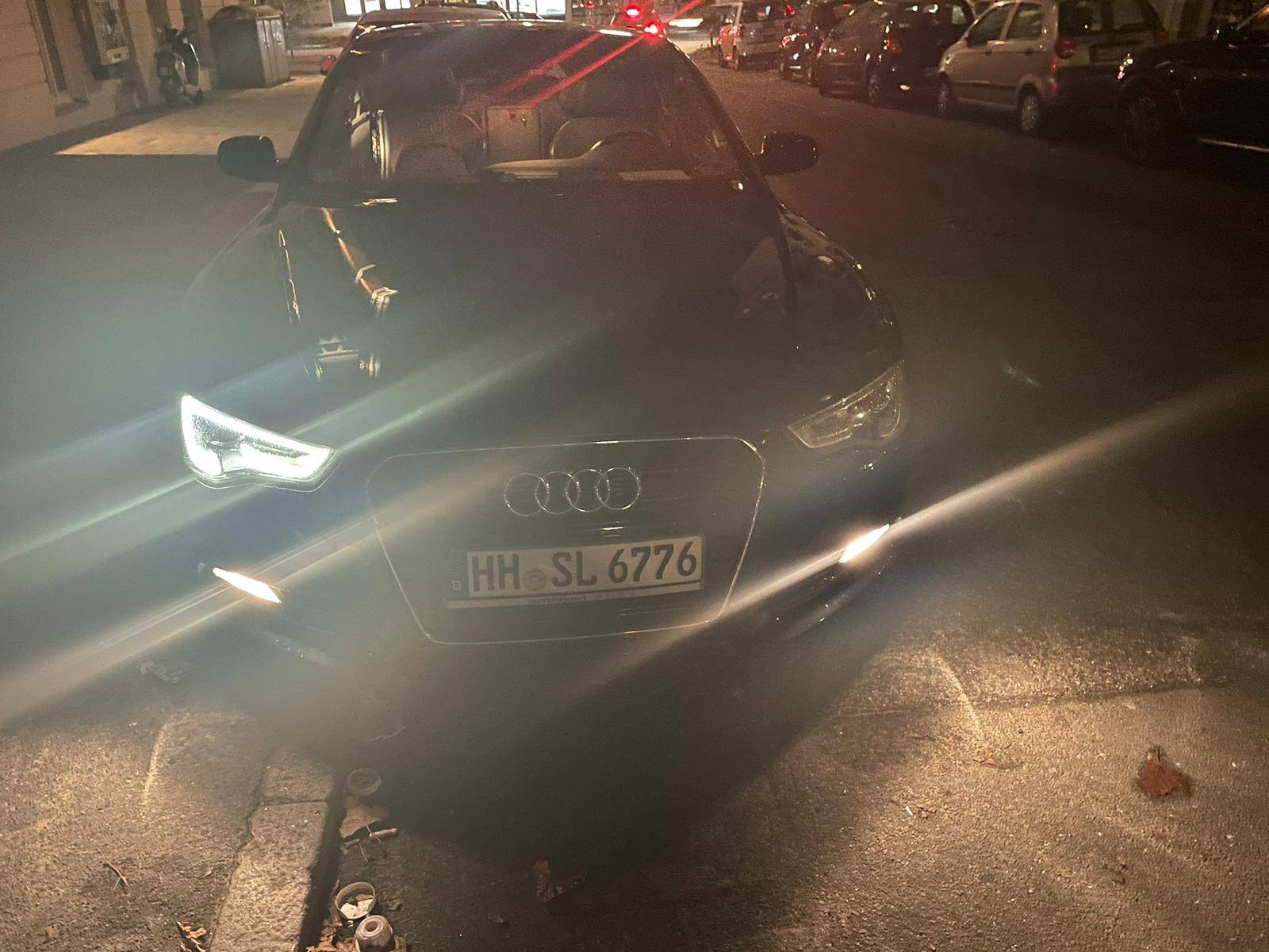

Audi A5 2012г/в, после всевозможных коллизий и аварий была наконец-то сдана в ремонт (я ещё не видел результат), заменена фара, крыло, капот, бампер. Покрашено. Ремонтировали где-то по совету знакомых, у нашего земляка, без всяких бумаг и счетов. Мастером была приобретена б/у фара 2016 года и установлена (потеет страшно, возможно была повреждена). Собственно вопрос - на фаре не горит стояночный свет, вот этот красивый, неоновый ободок и компьютер пишет несоответствие регулировки потока света и не работающий габарит. Мастер рассказывает девушке о каком-то ужасно дорогом предохранителе, который он не может заказать, жениться тоже не обещает, фантазёр!(( Дальше только мои предположения - фару нужно прописывать? или это была повреждённая фара?

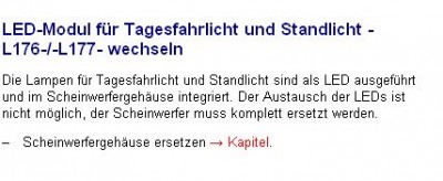

Какие фары какие девушки, там ЧМ идет и лгбт щемят. взял схемы и описания на 2010 год. думаю и в 2012 так же. дай бог ошибаюсь на офис лень бежать не практикую от слова вообще. ничего там не надо прописывать тем более оно уже была прописана. Если с проводкой все огонь все должно гореть. проверить проще пареной репы поменять фары местами или подкинуть заведомо исправную там как думаю мастер на халяву взял фару и втюхал по полной программе а ща ...... самое интересное на картинке.

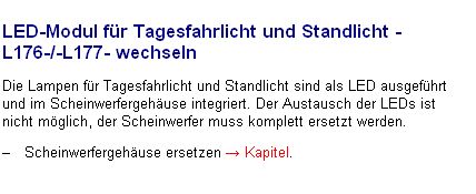

Сообщение fender » 28 ноя 2022, 08:46
DIA писал(а):Источник цитаты а ща ...... самое интересное на картинке.
нямецкую мову вывучаў даволі даўно, але возьму на сябе смеласць патлумачыць для тых,хто не разумее аб чым ідзе гаворка.
"Замена LED-модуля дневных ходовых огней и стояночного света L176-/-L177
Лампы дневных ходовых огней и стояночного света выполнены в виде LED и встроены в корпус фары. Замена LED`ов невозможна, фара должна быть заменена целиком. "
пысы. вот уж гэци эурапейцы, нетока булачку не магуць парэзац, а и прэдахраницэль дажа зделац. ежали нада, з дарагим прэдахраницэлям дапамагу. :-D
шутка конечно. на всякий случай - осуждаю. но "мастер" с "дорогим" предохранителем посмешил. :hi:
