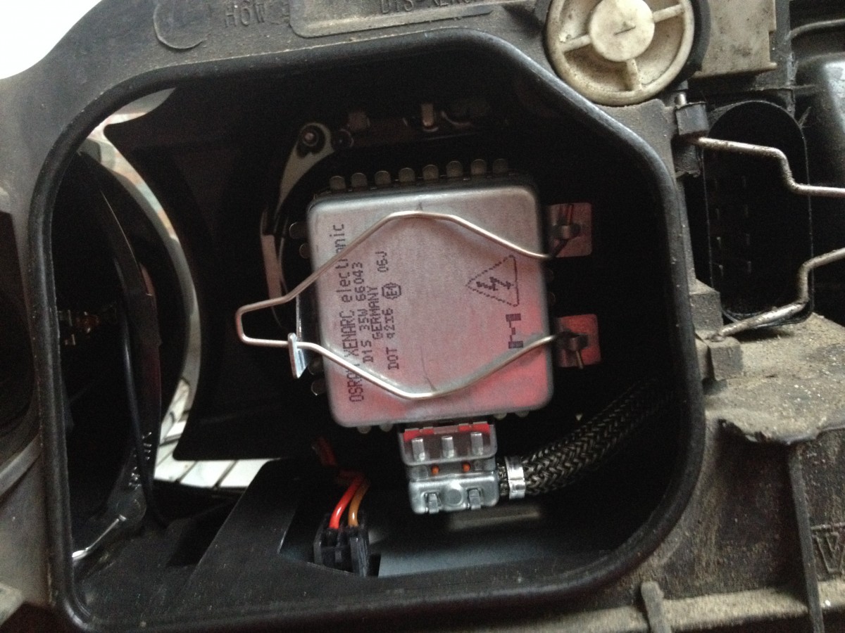

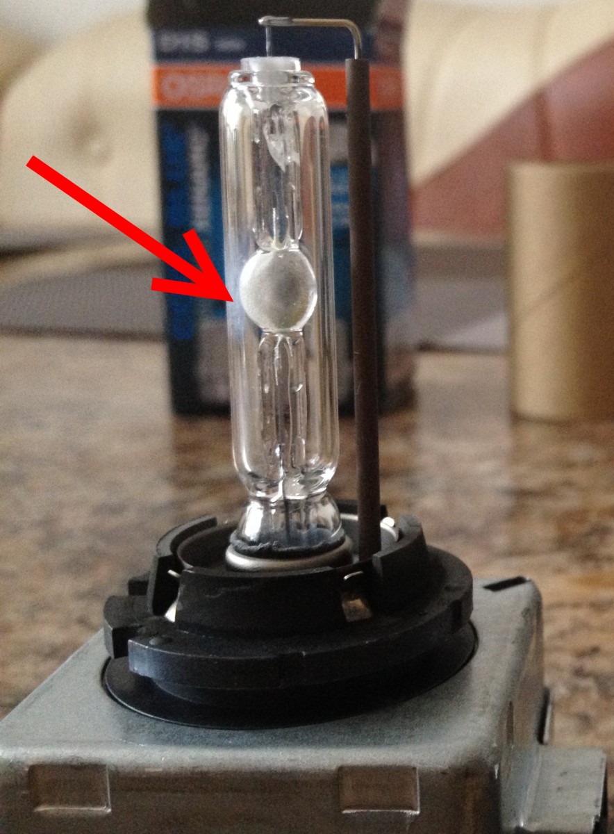

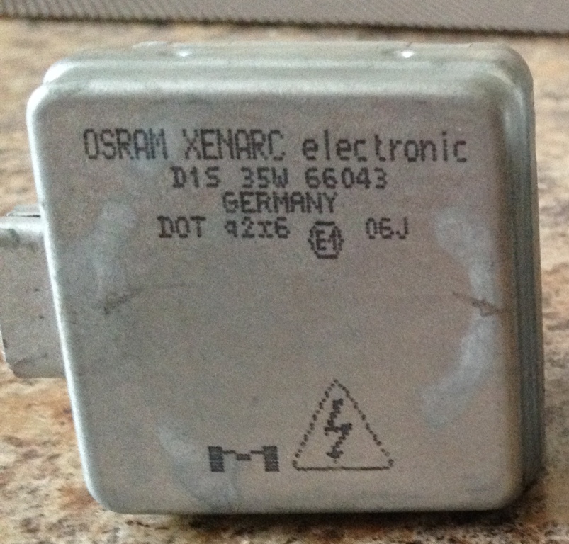

Начну с того, что обратил внимание на низкое качество ближнего света в своём авто двигаясь ночью по трассе. Решил обратиться за консультацией к клубному мастеру по свету stolyk. На месте осмотра была изъята одна из ламп, установленная то ли заводом, то ли бывшим владельцем. Ей оказалась ксеноновая Osram D1S (оригинальность их подтвердить не могу). Сразу бросился в глаза тёмно-мутный шарик, что без вариантов подразумевало начинать улучшать свет с замены его источника.
стояла изначально
стояла изначально

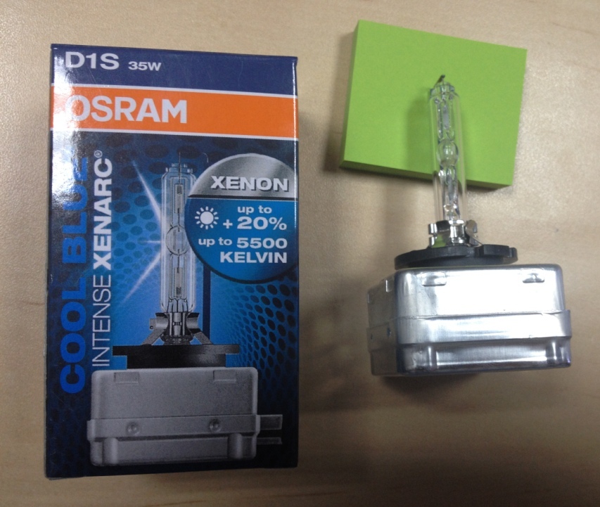

Немного пораздумав было принято решение заказать в Китае через aliexpress.com необходимые мне лампочки. Был найден оптимальный продавец с ценой 32.95$ за 2 шт :smile: .
Сразу, на опережение вопросов со стороны одноклубников, скажу, что был выбран вариант Китая по следующим причинам:
1) желание поэкспериментировать
2) цена оригинала ни разу не гуманная
3) в вечернее и ночное время за город езжу крайне редко, а в городе не особо напрягает
4)пусть будет мой опыт для других.

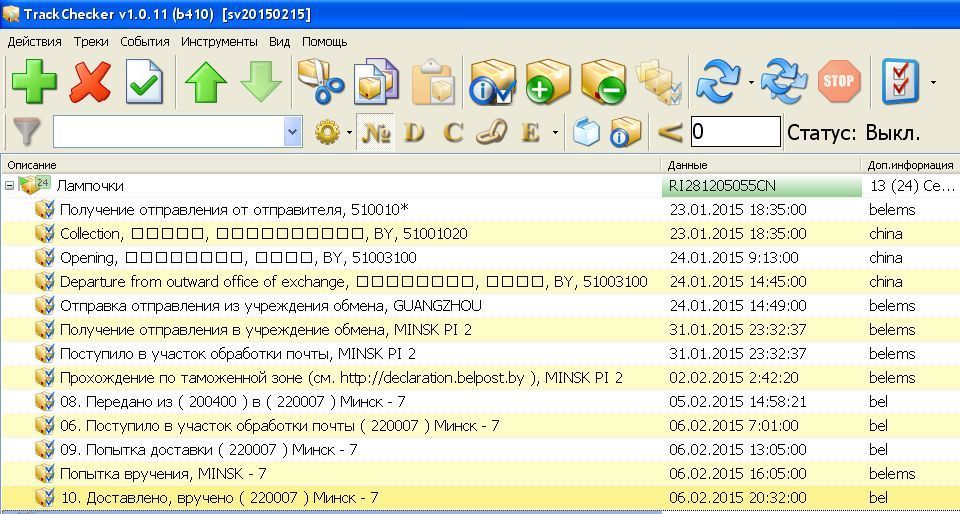

Итак, лампочки заказаны. Пришли на почту в Минск довольно быстро!!! :good:

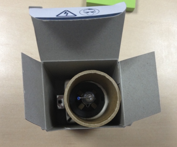

Но не всё гладко получилось с доставкой. При заказе была возможность выбора цвета освещения Original и Cool blue, я выбрал первый, хотя в принципе мне было без разницы. Получив посылку и распаковав её было обнаружено, что цвет не тот что в заказе, а №2 из предложенных вариантов. Я открыл спор на сайте с продавцом приложив фото, так же указал что возвращать товар не хочу, но хочу скидку размером 15$ :D . Продавец изначально упирался, я ему отправил еще фото, далее ответа от него не последовало, но закончилось время на его ответ :hahaha: и как итог 15$ были мне возращены автоматически и стоимость ламп понизилась почти в 2 раза. Добавлю, что в дополнительных требованиях при заказе я указал как важное требование качественную упаковку, так вот упаковка и время доставки на 5+!

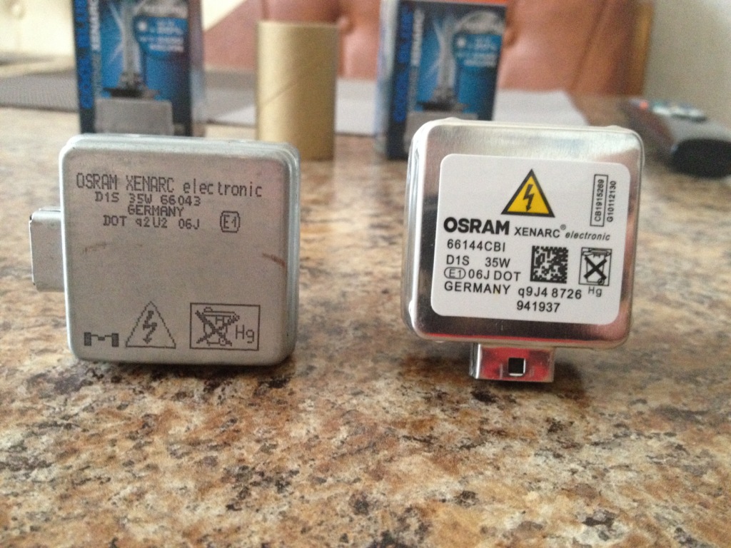

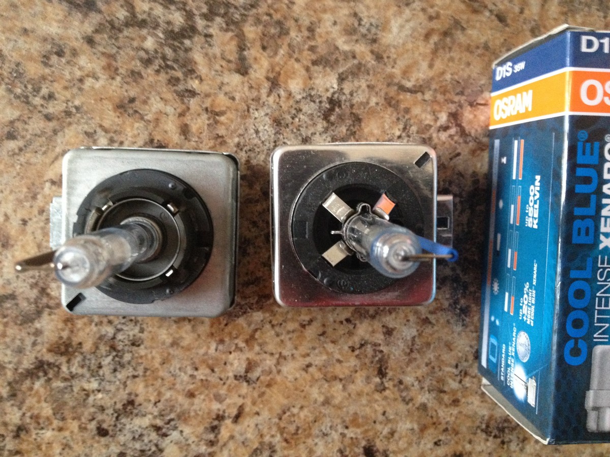

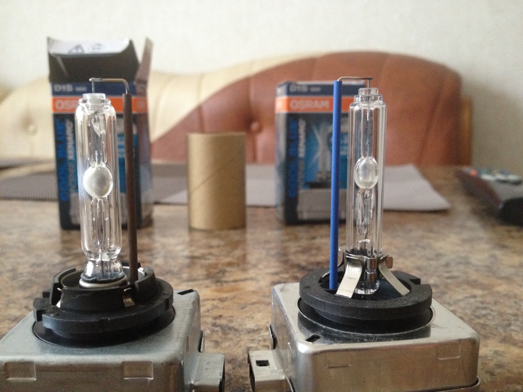

Сравним старые и новые (справа новая Китайская, слева старая, происхождение её х.з.):

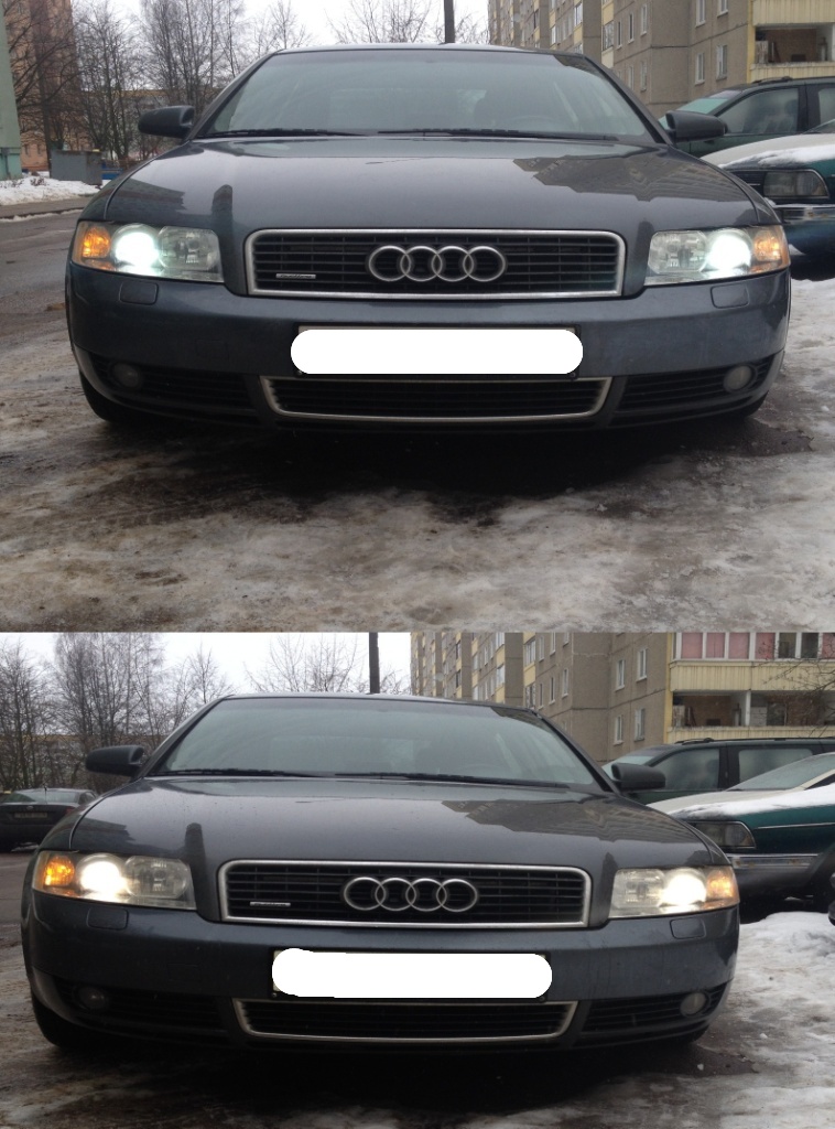

Всё, лампы получены и установлены в фары. Для установки приобретённых девайсов фары я снял, т.к. это не проблема, а так же хотел всё аккуратно поставить, рассмотреть, "сдуть пыль" и делается все это быстро на А4В6, кому лень скажу, что лампы можно поменять не снимая фар.
На фото стоит ещё старая лампа
не лучший вариант для сравнения, но есть фото днём до замены ламп и после:
думаю даже с учетом что все фото снимались на телефон разница видна
Первые впечатления от света (в тёмное время суток конечно же):
1) стал более ярким
2) более белым по сравнению со старыми лампочками (старые отдавали желтизной)
3) менее рассеянный
Побывав на регулировке у stolyk с новыми лампами свет получил оценку в твёрдое 4, было бы и 4,5 если свет стоял бы оригинальный белый, а не холодный голубой и если бы был исправлен один нюанс в правой фаре.
Итого: светом за эти деньги я доволен!!!! единственное что эксперимент еще не закончен т.к. не знаю как долго эти Китайские лампочки прослужат, но я нисколько по этому поводу не волнуюсь. Если года 2 при моей среднестатистической езде отработают в таком качестве, то при замене куплю такие же только с чисто белым цветом.
