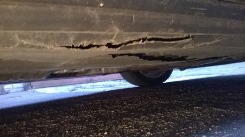

Где заварить пластик на днище?
Сообщение Stimpack » 28 сен 2014, 12:17
хотелось бы всерьез и надолго :|

Сообщение Stalker » 28 сен 2014, 21:18
да там такие дыры, судя по фото, что только замена или какие то супер латки ставить

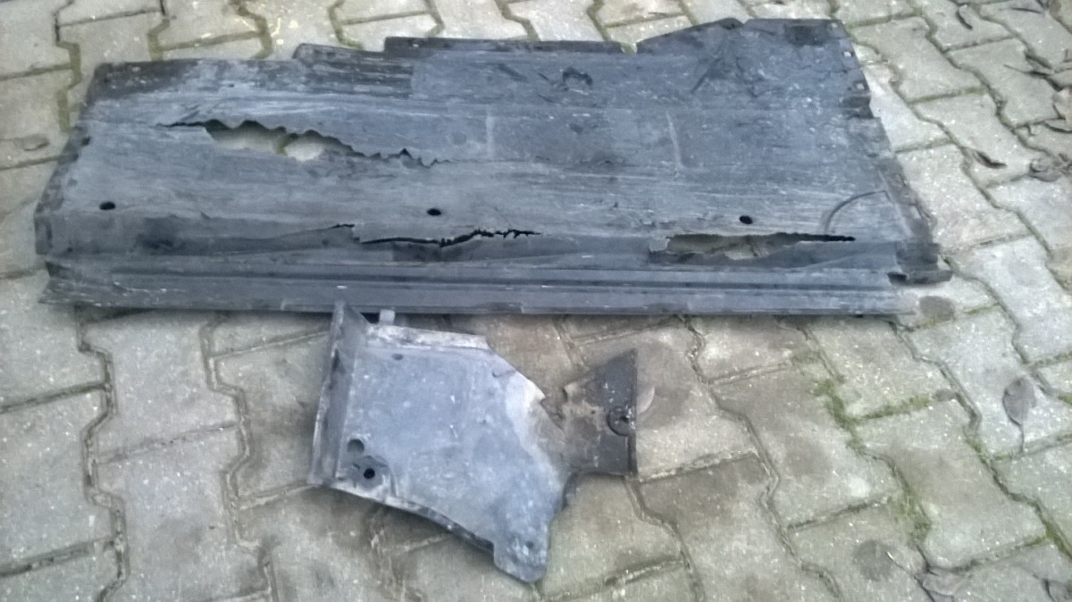

Yusg писал(а): ставишь авто на яму - переписываешь номера сломанного пластика
облазил с фонариком - ничего не написано на них, может на тыльной стороне? Но всего 3 куса на стороне, этот большой и еще по бокам от него, состояние так себе

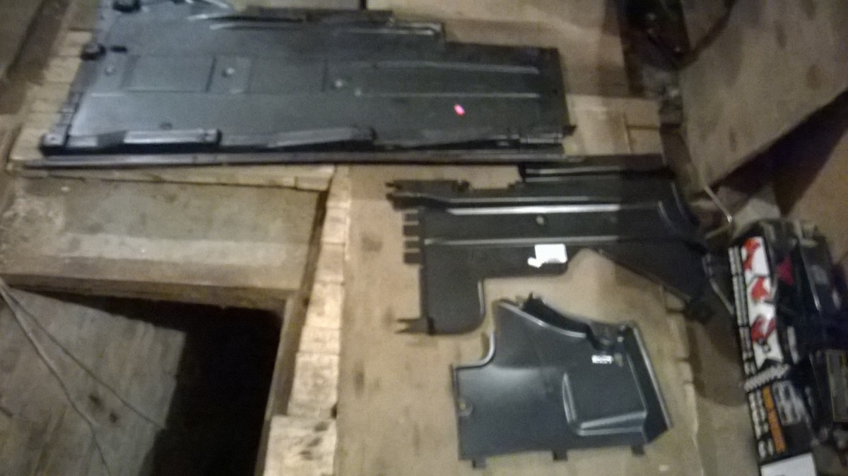

Сообщение Stimpack » 20 окт 2014, 17:22
 Краткий отчет
Из крепежа в комплекте только по гайке на передней и средней части (всего их надо 10 или 11). Гайки пластиковые и легко слизываются, из старых было как раз две слизанных. Ну и два пистона пригодились. Машина стала ехать тише + к зиме спокойнее.
