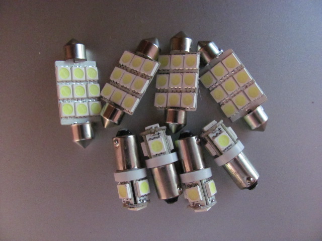

Ну вот и пришел комплект лампочек для салона.
Комплект лампочек для посветки салона А6С5
Поставлю сегодня, когда стемнеет. Хочу сделать фото для сравнения.
Стоимость этих ламочек - 12.6$

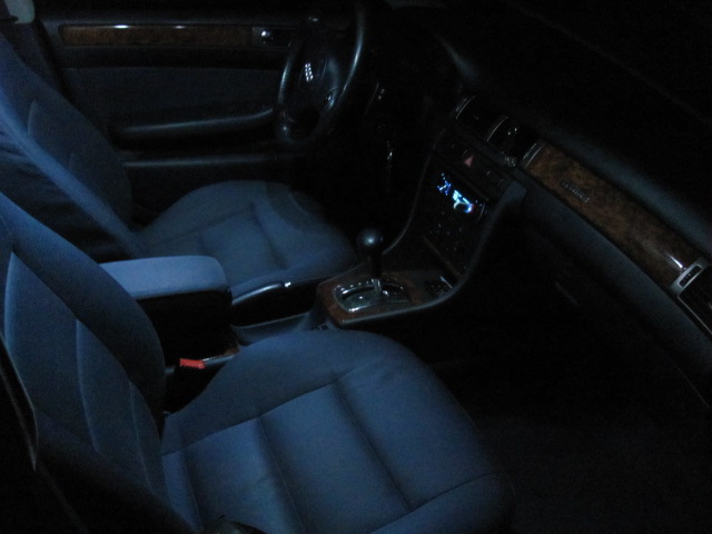

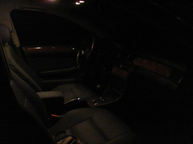

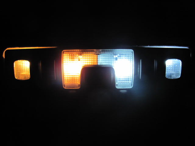

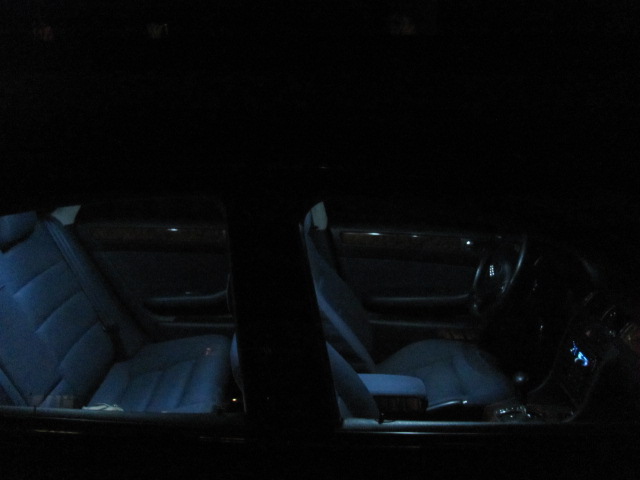

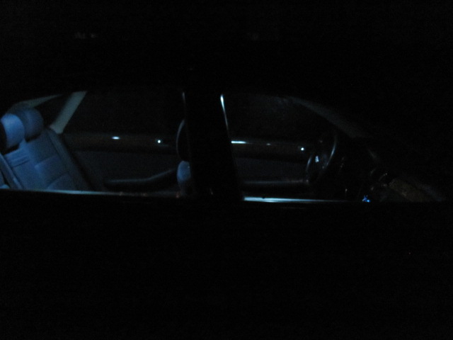

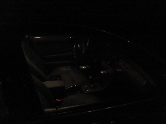

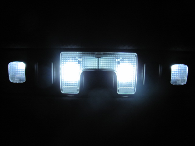

Установил лампочки в плафоны. Вот фото до:
Это для сравнения:
А это после установки всех лампочек:

шикарно смотриться! такая красота стоит этих денег.
