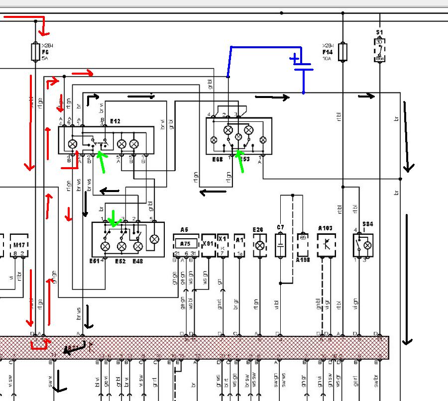

Коллега ЗНАХАРЬ, я глянул схему внутреннего освещения А6 С5 ... вообщем, хочу вам показать на прикладываемом рисунке.
Это кусочек схемы с плафонами...красными стрелками я указал путь тока от "плюса" аккумулятора на лампочки плафонов. Как видим - ток через предохранитель поступает в блок комфорта. А уходит на "минус" он через плафонный переключатель, обозначенный зеленой стрелкой на рисунке. Если переключатель находится в одном из положений - то "минус", обозначенный черной стрелкой, берется с блока комфорта. Это для реализации режима "плавное затухание". Если выбрано второе положение, то "минус" сразу берется от "массы" автомобиля. Я этот "минус" тоже справа на рисунке обозначил стрелками черного колера.
Тут вы столкнулись с проблемой, что когда вы включаете "2" режим - режим принудительного освещения, то светодиоды не работают. Как правильно подчеркнул коллега Sly - это вызвано тем, что блок комфорта проверяет силу потребляемого тока через цепь плафонов освещения. Холодная лампочка накаливания имеет очень низкое сопротивление нити, и в момент включения (а это доли секунды!) в цепи от блока комфорта до "массы" возникает скачек тока, и блок комфорта понимает, что лампочки исправные.
Вы это и сами, коллега ЗНАХАРЬ, случайно заметили, когда коротнули цепь плафона. То есть - вы искуственно создали необходимый бросок тока: сила тока через цепь плафонов на доли секунды возрасла в десятки раз, по сравнению с искомым значением. Вы решили запарралелить низкоомное сопротивление, и столкнулись с проблемой, описанной законом Ома: когда через резистор протекает все напряжение, а его сопротивление небольшое, то на нем появляется выделение теплоты.
Поразмыслив над вашей нежданно-негаданной задачкой, я хочу вам предложить запитать теперь уже светодиодные плафоны через конденсатор. Я его нарисовал синим цветом. Смысл - у разряженного конденсатора околонулевое сопротивление, а это то, что нам нужно для запуска драйвера плафонов в блоке комфорта!
Вот мы его плюсовую обкладку и подключим к "плюс" плафона. Емкость - нужно проэкспериментировать, но я так полагаю, что 100.0 микрофарад должно хватить. Итак, из старого дисковода, или сетевой платы находим электролитический конденсатор 100 мкф на 16 Вольт.
Подключаем - проверяем жизнеспособность идеи.
Из минусов - это некоторая незначительная продолжительность свечения светодиодов после выключения их кнопкой. "Интелигентный свет" может потерять некоторую наглядность плавного затухания.
Вообщем, нужно проверить, и конденсатором вы ничего не напортачите блоку комфорта, коллега ЗНАХАРЬ
