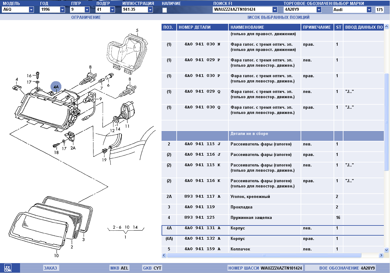

Quattrovod, тогда почему корпуса фар с начинкой (применительно к A6 C4) идентичные: что у правосторонней, что у левосторонней? Информация из ETKA.
Фара галогенная A6 1996м.г.

Сообщение Quattrovod » 15 мар 2011, 23:03
Игорь писал(а):тогда почему корпуса фар с начинкой (применительно к A6 C4) идентичные: что у правосторонней, что у левосторонней? Информация из ETKA.
Так корпус ничем и не отличается.
Фары то линзованные, вот на самих линзах шторка в другую сторону и направлена.

Сообщение Игорь » 15 мар 2011, 23:51
Quattrovod писал(а):... на самих линзах шторка в другую сторону и направлена.
Так я же говорю:
Игорь писал(а):... рассмотрел механизм шторки. Есть ручка, которая перемещает шторку для изменения потока ближнего света.
И уточняю, что с помощью ручки убирается "правая галочка" и превращает поток ближнего в аналогичный ПТФ - ровная граница без галочки.

Сообщение Quattrovod » 16 мар 2011, 00:13
Игорь писал(а):И уточняю, что с помощью ручки убирается "правая галочка" и превращает поток ближнего в аналогичный ПТФ - ровная граница без галочки.
Ну правильно.
Это фара для нас.
А для левостороннего все наоборот. Там тоже галка есть. Но в другую сторону.
А рычажок для убирания галки - это временная мера если поехать в страну с другим движением.

Сообщение Игорь » 16 мар 2011, 00:58
С доводами я согласен, но :? почему нет варианта фары для A6 C4 для родного правостороннего движения? Как англичане ночью ездили на C4-ых?
Посмотрел - для C5-ых есть, для C6-ых и C7-ых есть.

Сообщение Vit3 » 21 мар 2011, 17:18
Вопрос только в механизме шторки, меняется механизм(левосторонний или правосторонний) и фара становится нужносторонней - по крайней мере в моей машине это так и я менял этот механизм, т.к. сдуру купил английскую фару. :hahaha:

Сообщение seyura » 20 окт 2014, 22:48
Sly писал(а):Изображение
Добрый вечер! А подскажите пожалуйста, через какую программу или сайт можно посмотреть информацию по фарам, для какой страны они предназначены?
Сообщение PhoeniX » 20 окт 2014, 23:11
Вышеозначенный скрин из заводского каталога запчастей VAG под названием ETKA.
