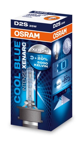

Я присматриваю себе OSRAM XENARC COOL BLUE INTENSE 66240 CBI 35W P3.

Паша ставь себе как и с завода 4100к. Не пожалеешь.

Вообщем смотрел лампы с более белым светом COOL BLUE INTENSE (температура под 5000 К), но взял, по совету Юрия stolyk, самые крутые у Osram - OSRAM XENARC NIGHT BREAKER UNLIMITED 66240XNB.
Преимущества продукта
До 70 % больше света (по сравнению со стандартными ксеноновыми лампами)
До 20 м большее расстояние светового пучка (по сравнению со стандартными ксеноновыми лампами)
Область применения
Фары головного света
Возможности
Цветовая температура: до 4 350 K
Разница по освещению дороги в сравнению со старыми оригнальными (тоже Osram, но обычные XENARC) колоссальная. Проехал за выходные 1800 км по трассам РБ и Польши - лампы стоит заменить, эффект от этого больше чем они стоят. Сегодня поеду на правильную регулировку.
Лампы покупал через Клуб на экзисте - 130 за ДВЕ.
