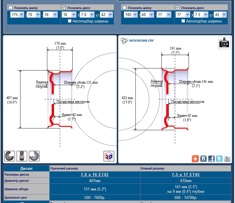

Расчет ширины колесного диска
 Таблица соответствия ширины обода колеса размеру покрышек
Визуальный шинный калькулятор 1, считающий расстояние до подвески, крыла, колесных арок, исходя из штатного размера колеса
Визуальный шинный калькулятор 2. с автоматическим подбором ширины диска

Сейчас стоят 7х16 ЕТ42, насмотрел у знакомого S-line, размеры по Elcats такие 7,5X17 ET45.
Судя по предложенному в шапке калькулятору на подсчет вылета, об этом варианте можно забыть, ибо мне нужен меньший вылет?? Считаем по формуле:
новый ET=42-6,35=35,65, т.е при диске шириной 7,5 надо вылет 35 :cry:
проставки или другие ухищрения не помогут?
Сообщение Властелин колец » 25 окт 2011, 10:23
Vital писал(а): ...при диске шириной 7,5 надо вылет 35...
Изображение откуда такие цифры? :? у меня получился необходимый вылет 41,365 при ширине диска 7,5 и с условием сохранениея старого зазора между диском и неподвижными деталями кузова.
Vital писал(а):ибо мне нужен меньший вылет??... проставки или другие ухищрения не помогут?
помогут... в твоем случае, при использовании проставок вылет уменьшается - то, что тебе необходимо.
Сообщение Vital » 25 окт 2011, 11:09
Властелин колец, я тоже сначала так посчитал и получилось похожее рожно а-ля 41.75...но потом подумал, что странная фигня получается, что наверняка единицы измерения надо-то выставить одинаковые i.e. перевести ширину диска из дюйма в миллиметры, как и вылет...1 дюйм=25,4 мм. вот так и получилось...
ET=42мм-0,25х25,4мм=35,65
если согласен с моими предположениями, можно в шапку внести напоминание, чтоб люди при подсчете не забывали про перевод, хотя конечно я могу быть неправ :pardon:
вот попозже пересчитал по картинке выше вручную,без формулы: 140,5-131=9,5 т.е. по сути подтвердилась формула выше, что мне надо ET 45-9,5=35,5.
а проставка 10мм это весьма жестоко... :(
Сообщение Властелин колец » 26 окт 2011, 13:46
Vital, все правильно :so_happy: :drinks: ... переводить необходимо, но я в своем рассчете перевел в сантиметры. а в миллиметры забыл... :(
