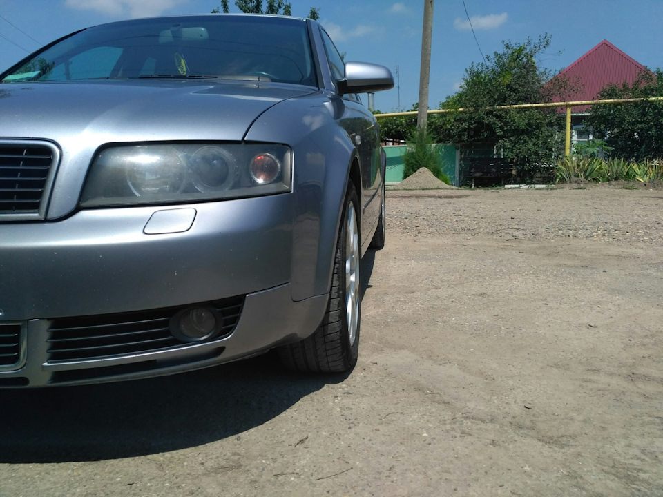

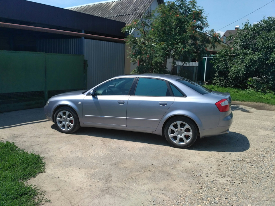

Всем привет! Знающие подскажите, стал обладателем а4 б6 и хочу взять литьё, предлагают от а4 б8 ет 45 и резина 225-55-16. Они подойдут мне ???? Мотор у меня 130 лошадей 1.9 тди.
Отправлено спустя 44 секунды:
Или мот кто может предложить какие либо диски с летней резиной?)

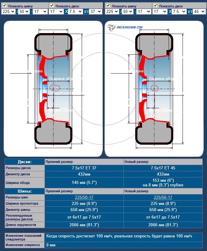

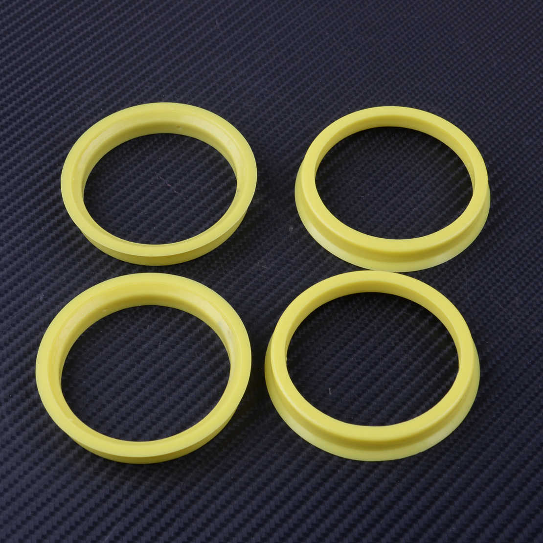

_dacent_, я вот такие продаю, они у меня стояли на A6C5. Должны подойти без проблем на A4B6 (в комплекте у меня есть центровочные кольца). Можно подъехать померить.
Всё о подборе дисков и резины... ну, или почти всё.
Сообщение fender » 03 ноя 2020, 23:14
Alexander писал(а):Источник цитаты Должны подойти без проблем на A4B6 (в комплекте у меня есть центровочные кольца)
насколько помню "родной" вылет - 45. по хорошему, проставки нужны с 37 на 45.
ет 37 вынос больше

bono05 писал(а):Источник цитаты ет 37 вынос больше
да всё верно они будут не так "глубоко" сидеть как родные, проставки там уж точно не подойдут :-D

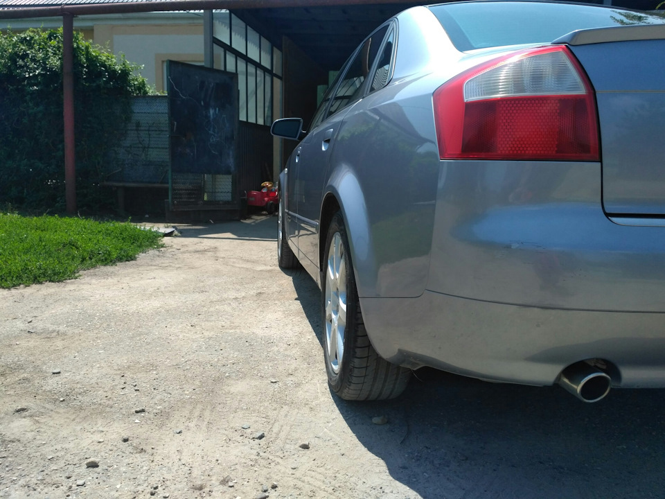

Вот так будут смотреться мои диски на A4B6

_dacent_ писал(а):Источник цитаты В б6 ступица меньше чем в б8.
поэтому в комплекте с ними идут центровочные кольца. На A6C5 точно такая же ступица как и на A4B6 и они там с этими кольцами стояли. Вот типо таких кольца:
Alexander писал(а):Источник цитаты не так "глубоко" сидеть как родные,
центр диска с колесом будет не в том пространственном положении, на которое велся расчет конструкторами. при больших угловых скоростях, могут быть вопросы.
все имхо. :yes:

Это так. Но на каждую модель которой владел есть оригинальные (рекомендованные для данной модели) диски с разными вылетами.
На с4 были родные с 45 и с 35 вылетом. На 35 смотрится и едет конечно интереснее :good:
Но нагрузка конечно больше, подшипники летели чаще после летнего сезона на 35 вылете.
