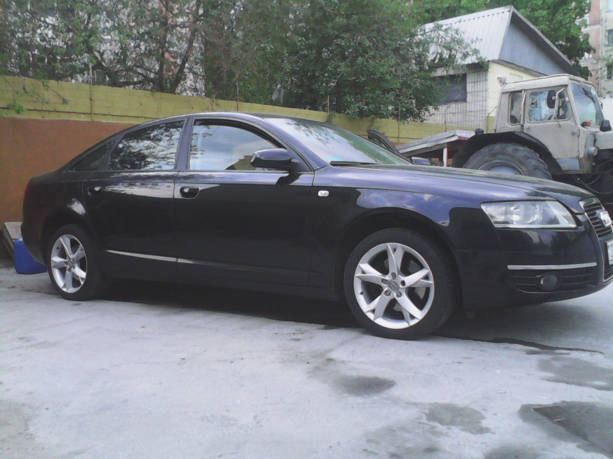

размер дисков 7,5J x 17 ET 45. Правда профиль резины низковат 225/45 R17
Помогите советом.
только резинку повыше конечно бы, чтобы колесо побольше смотрелось! да и помягче будет
