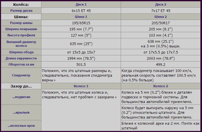

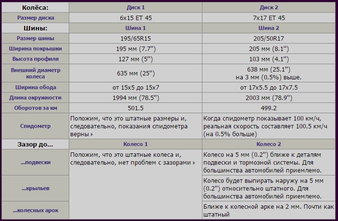

Расчет ширины колесного диска
 Таблица соответствия ширины обода колеса размеру покрышек

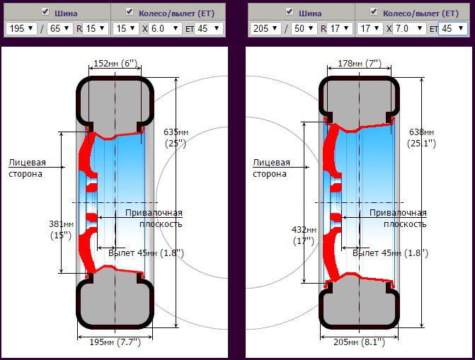

Визуальный шинный калькулятор 1, считающий расстояние до подвески, крыла, колесных арок, исходя из штатного размера колеса
Визуальный шинный калькулятор 2. с автоматическим подбором ширины диска

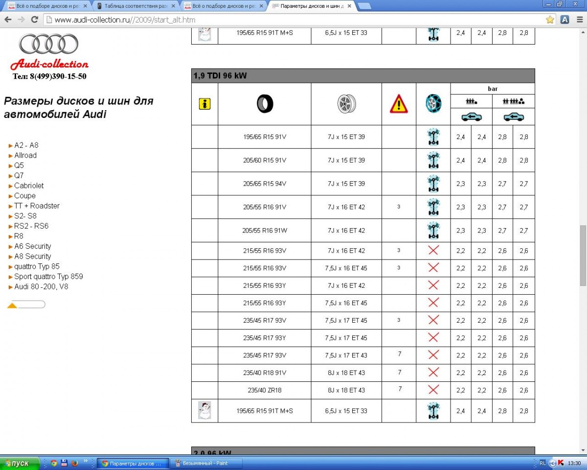

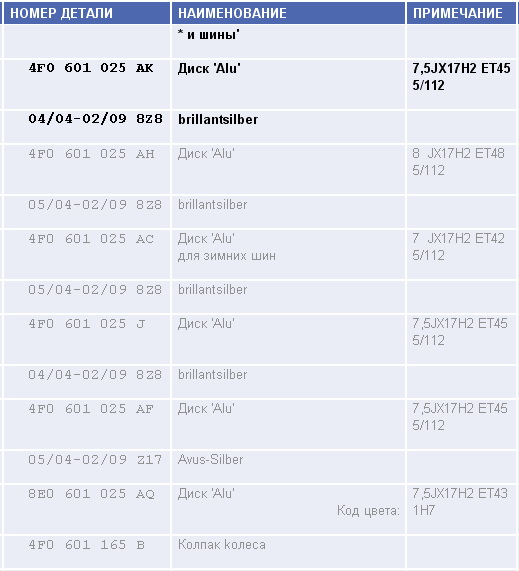

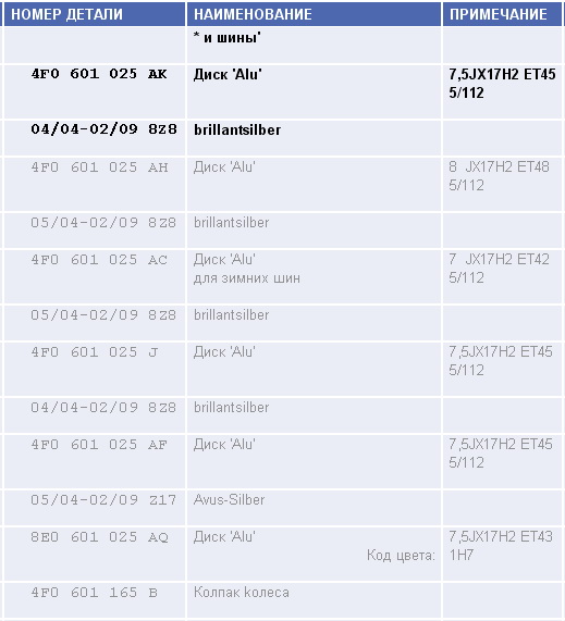

Штатные размеры дисков и шин для всех автомобилей Audi

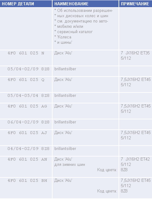

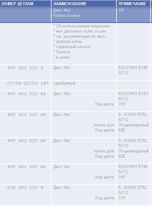

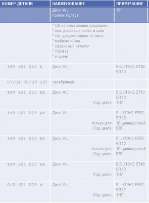

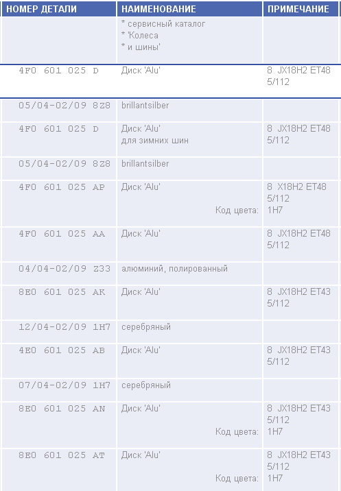

Сообщение Vital » 27 окт 2011, 00:20
Maxxtro2 писал(а):Властелин колец, посмотри на вылет своих колес ;)
возьми в стандарте A8 - 9Jx20 ET46 и 8Jx18 ET43
по формуле получается если 8J заменить на 9j то вылет получается 30 ;D
и заметь не смотря на ширину диска и диаметра в стандарте на A8 используют вылет 40-46.
а может вы еще чего упустили :oops:
Maxxtro2, может у R18 и 20 что-то да будет разниться...например, на 20 будут другие рычаги, что позволит увеличить вылет, т.е глубже посадить большое колесо.
как пример моя С5 - для R16 на Элкатс одни рычаги, для R17 и 18 уже другие...
Maxxtro2
Сообщений: 1024
Темы: 30
Сообщение Maxxtro2 » 27 окт 2011, 09:27
Vital, на C6 и D3 все рычаги взаимозаменяемые, так для информации. так что можно ставить любые диски из серийных от 16 до 20, стоит обращать внимание только на размер тормозного диска с суппортом ;)
Сообщение Vital » 27 окт 2011, 10:34
Maxxtro2, ну тогда я уж не знаю... :pardon:
Quattrovod
Сообщений: 220
Зарегистрирован: 14 май 2010, 11:56
Авто: '01 S8 уехала в Адыгею
Сообщение Quattrovod » 27 окт 2011, 14:42
С чего вы тут заморочились вылетом?
Пофиг он.
Главное, чтобы на тормоза диск одевался. Ну и шире колея (меньше вылет) - лучше для управляемости. Тут главное, чтобы грязью от колес корпус не забрасывало.

Сообщение ASH » 15 ноя 2011, 13:05
Чтото я совсем запустался, товарищи. Помогите. Если с PCD и DIA все понятно, то с вылетом и шириной обода у меня в голове каша. Растолкуйте.
1. вопрос: где в документации можно найти, какие диски оригиналами предписаны к моей машине?
2. Смотрю на Экзисте. На мою машину R16 в оригинале показывает
7,5JX16H2 ET45 5/112
7 JX16H2 ET42 5/112 8Z8
7 JX16H2 ET35 5/112
во-первых не вижу здесь DIA
во-вторых ширина обода разные и вылет даже у одинаковой ширины обода тоже РАЗНЫЕ(35 и 42)
Не противоречит ли это шапке темы?
3. Помогите разобраться все-таки какие диски подходят к А6 С6 2.7 quattro?
Становятся ли от других моделей Ауди? Если да, то от каких.
К примеру, смотрю А6 2002 года по тому же экзисту. Там те же размерности... У А3 2003 года на 16 дюймов тоже были варианты с шириной обода от 6 до 8 дюймов и вылетом от 31 до 42!!
Как определить, что можно ставить, а что нельзя?
Спасибо
Сообщение Властелин колец » 15 ноя 2011, 14:24
ASH, у тебя шла на 17
7,5JX17H2 ET45 5/112
ASH писал(а):во-первых не вижу здесь DIA
DIA - 57.1 (у всех audi)
ASH писал(а):во-вторых ширина обода разные
под разную ширину резины
ASH писал(а):вылет даже у одинаковой ширины обода тоже РАЗНЫЕ(35 и 42)
в чем противоречие? По вылету это данные расчитанные производителем... и, желательно, от них не отступать
ASH писал(а):Становятся ли от других моделей Ауди? Если да, то от каких.
зачем тебе это знать? тебе надо знать параметры диска и по нему искать, а на каком авто стоял этот диск не важно
ASH писал(а):Как определить, что можно ставить, а что нельзя?
посмотри по etka... я то ей не особо умею пользоваться, но вот что нарыл... должны встать:
19"
18"
17" черным выделен размер заводской комплектации твоего авто
16"
