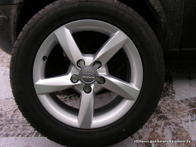

Подскажите пожалуйста 8K0 601 025 CL с резиной 225/55/16 на А4 В6 станут. Или же сюда 215/55 надо ставить?
Предлагают комплект резина +диски за 650 , только кольца центровочные нужны.
Спасибо.
Сообщение Yusg » 13 фев 2015, 12:07
RASHAL-84 писал(а):только кольца центровочные нужны.
как я зае...ся с этими центровочными кольцами на своей бывшей А4В6... :wall: Зимние диски были R15 - не оригинал и под них шли кольца. А лето было - родные R17. Чем только потом эти кольца не выковыриваешь после зимы чтоб надеть родное колесо. :stars:
RASHAL-84 писал(а):Или же сюда 215/55 надо ставить?
-открой табличку на авто с размерами шин и посмотри что тебе подойдет.
