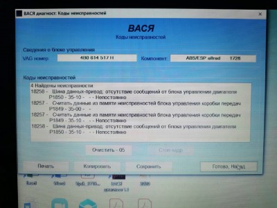

В общем столкнулся я с такой проблемой:
Накрылся движок (который ASN), задиры по цилиндрам и пятна. Решено его менять, но по советам мотористов, сказали, что 3.0 хреновый движок, лучше ставить 2.8 (AQD в моем случае), ну и было решено такой и ставить. Поставили, купили под него мозги (3B0 907 551 T), вырезали из мозгов иммо, двигатель успешно завелся, но авария по АКПП и ошибки АБС и ЕСП. При чтении вагкомом коробки выдало сообщение о несовместимых модификациях блоков управления двигателя и коробки передач. Хреново, решили поробовать поменять блок управления АКПП на соответствующий от 2.8, эта ошибка ушла, но пришла другая (не правильно кодирован блок управления) ну и кодировка самого блока АКПП 00000. Шляпа, вроде должна быть 00001, пробуем через вагком кодировать, но он не берет код, никаких ошибок, но и ничего не меняется. Попробовали другой блок управления АКПП, но опять то же самое. В общем уже и не знаю что делать, подскажите пожалуйста как решить сложившуюся ситуевину, ну или может толкового спеца по мозгам, который их соберет до кучи.

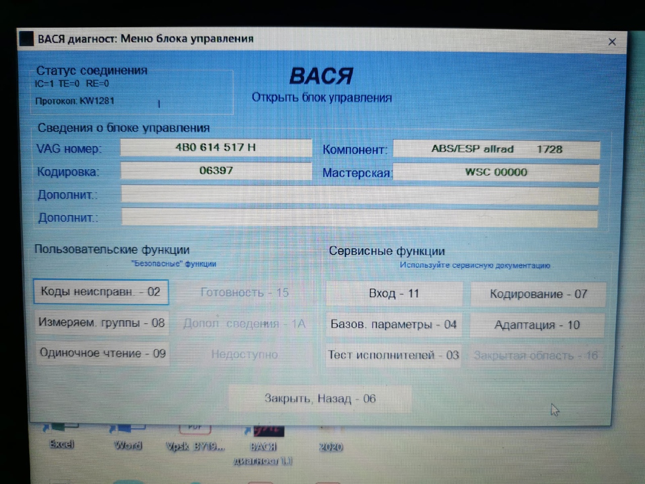

 Блок абс:
 Ошибки АБС:

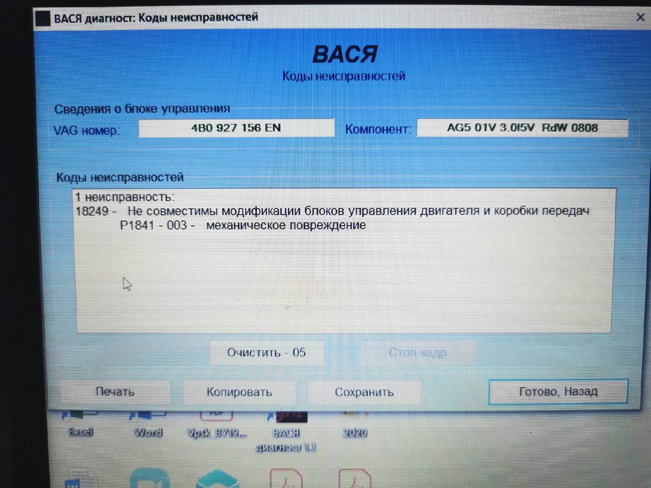

 Ошибки АКПП (родной):

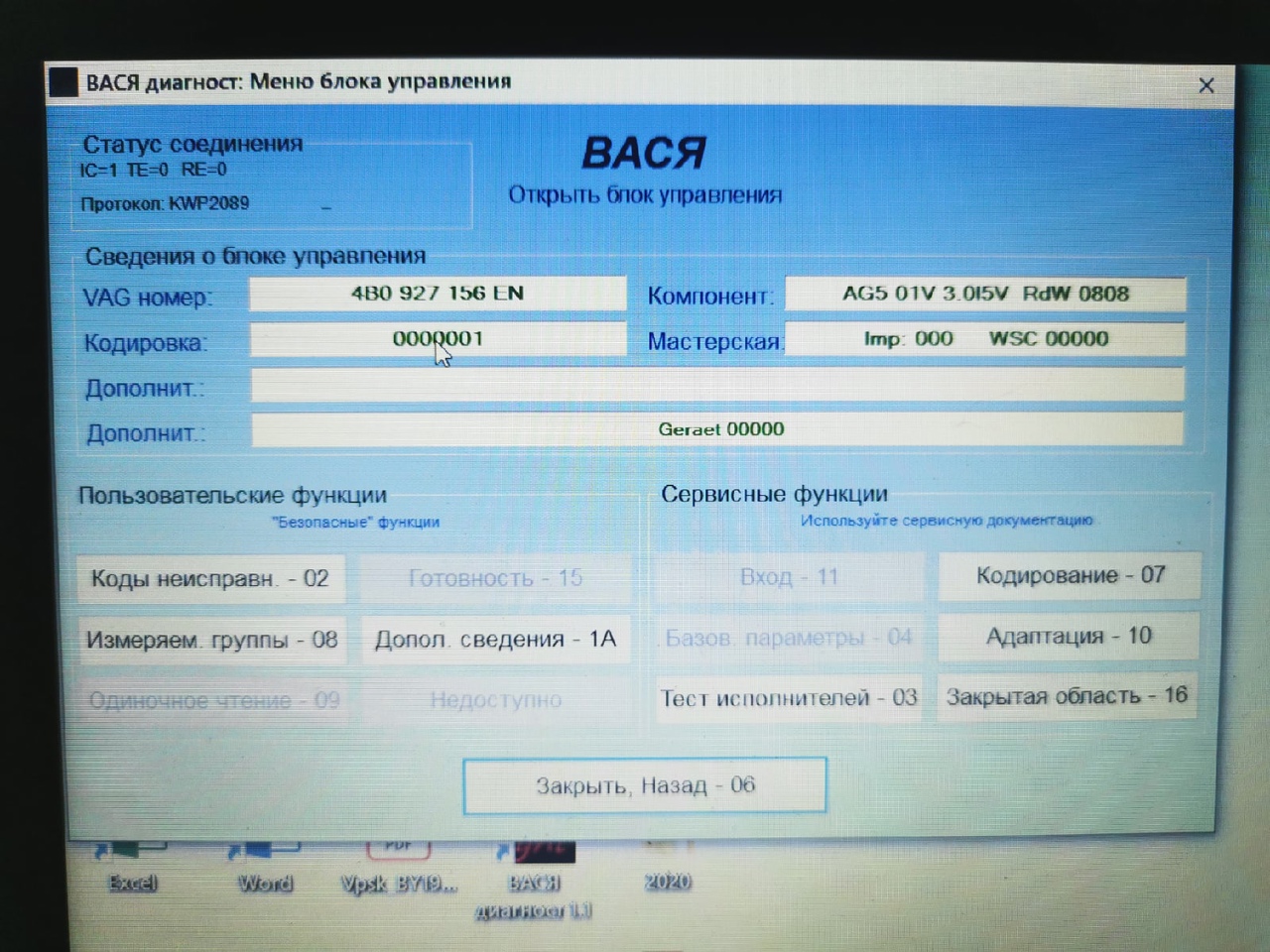

 Родной блок акпп:

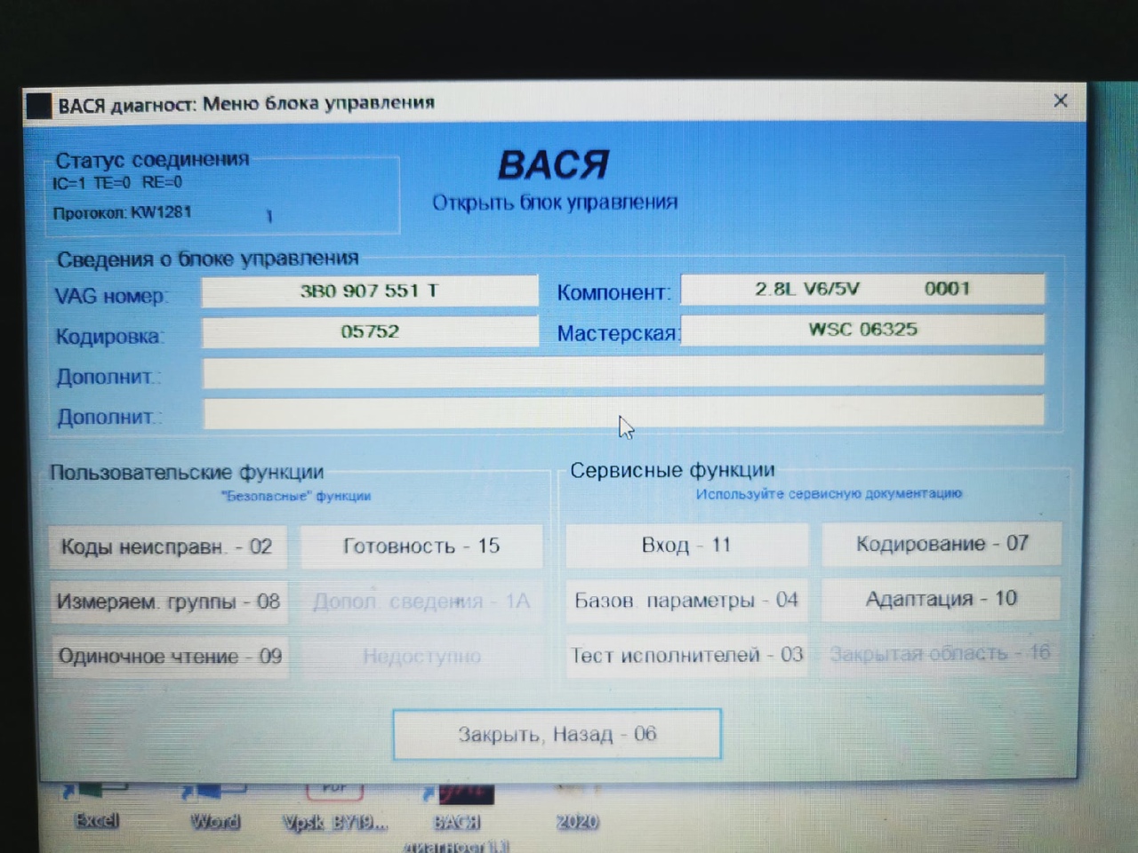

 Новый ЭБУ двигателя от 2.8:
