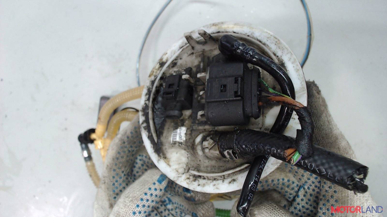

Добрый день. Не правильно показывает датчик уровня топлива. С 10 литрами в баке, приборка показывает чуть меньше половины. Машинка была 2.5 кватро, стала 1.9 переднеприводная. Если я правильно понимаю там два датчика и бак стоит под наклоном. Доступ к верхнему из багажника, а нижний с заборником стоит. При включённом зажигании снимал фишку с верхнего, реакции от приборки не было, с нижнего снял, стрелка указателя упала на ноль и появилась ошибка в виде значка заправки. Подскажике как на кватре вообще работает система контроля уровня топлива? Как достать нижний датчик с заборником. Заборник выглядит так... Верх такой, что там внутри хз.
