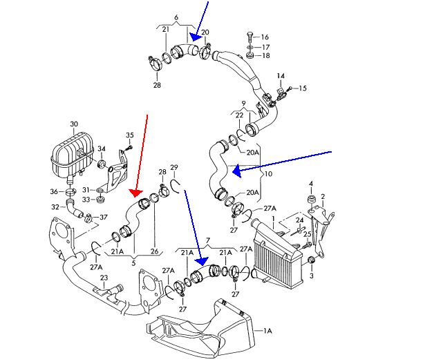

Pasha555, Так что вы молчите что она шипит как змея и кусается, у вас скорее всего на впуске дырка и эта дырка скорее всего думаю в шланге красной стрелкой снимите их и осмотрите внимательно, и эти дырки видны по кардиограмме 10 группы но это опыт надо. В принципе она может быть где угодно как в принципе и сам охладитель наддувного воздуха да и как различные чудеса, милости просим в мой офис найдем не вопрос.

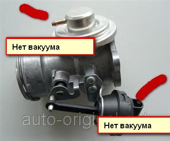

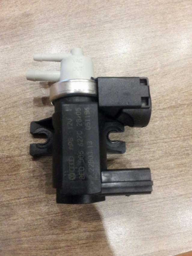

Вот немного нарыл проблем. Шток ходит но при подъеме в верх притормаживается и дожимается. Походу не работают два клапана к ним вакуум идет но из них не выходит. Когда резко газ в пол жужание и подергивание машины. Пока все.

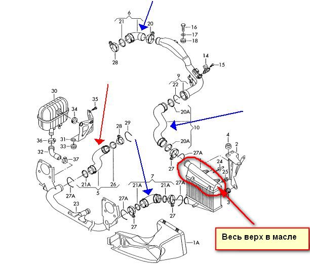

И еще Радиатор интеркул. сверху в масле

Сообщение DIA » 24 мар 2017, 18:31
Что значит на нижнем фото нет вакуума?
Отправлено спустя 9 минуты 13 секунды:
Pasha555 писал(а):Источник цитаты Шток ходит но при подъеме в верх притормаживается и дожимается
Найдите кусок шланга пол метра типа обратки топливной, снимите шланг с красной стрелки подключите кусок найденного шланга к нему и на турбину можно просто приставлять на заведенной машине и посмотрите как ходит если так же то у турбины закисла геометрия если нет то виноват клапан 75 или шланги вакуумной системы.

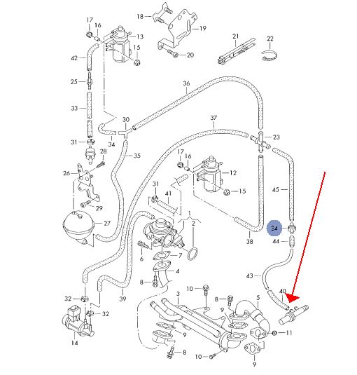

шланг который подходит к егр а второй к (хреновине) черной на них нет вакуума, так должно или нет.
Сообщений: 9332
Дизель 1.9 tdi 96 kw проблема с турбиной
Сообщение DIA » 24 мар 2017, 19:41
Егр работает на заведенной машине примерно 5-10 минут после этого отключается и вакуума не будет, для того что бы система вступила в работу надо резко перегазовать свыше 2 тыс об, черная хреновина это глушилка. вакуум там появляется не на долго только тогда когда глушим ключем зажигания мотор.

Теперь понятно. Завтра поеду попробую шланг подкину посмотрю. А насчет интеркулера, если в масле ему кердык ?
