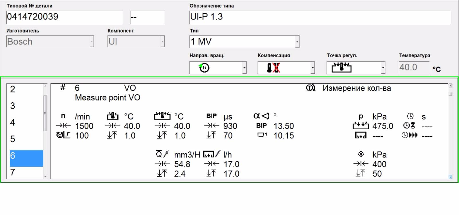

Не все показатели выложены и остаются не выяснены параметры механики и гидравлики : регулировка преднатяга, давление открытия распылителя, гидроплотность распылителя .

myxa, Что непонятного снять форсы и на проверку.

Сообщение expressdiesel » 11 янв 2017, 15:23
myxa писал(а):Источник цитаты Как это все посмотреть
DIA писал(а):Источник цитаты myxa, Что непонятного снять форсы и на проверку.
На 2 стенда : один по проверке производительности на 4-х режимах , второй на давление открытия и гидроплотность .
На фото : требование по давлению открытия и по одному из тестов по производительности.
