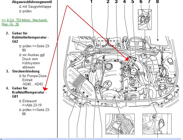

Сообщение DIA » 13 фев 2016, 00:24
myxa писал(а):Источник цитаты а где датчик температуры топлива
Вот тут на обратке. Столичные мы.
