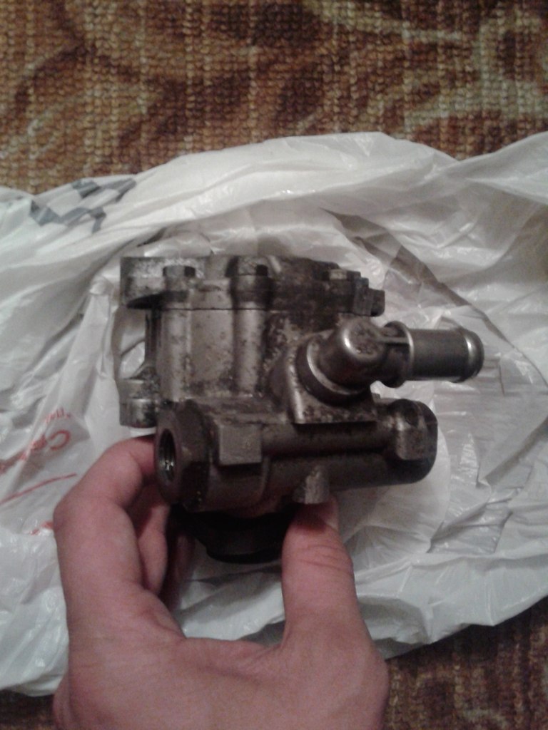

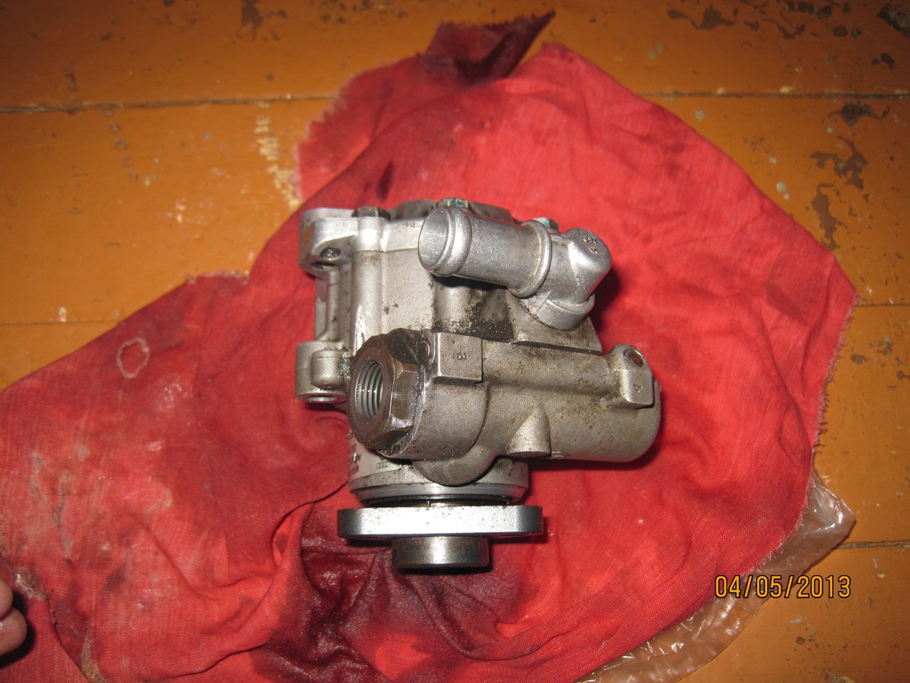

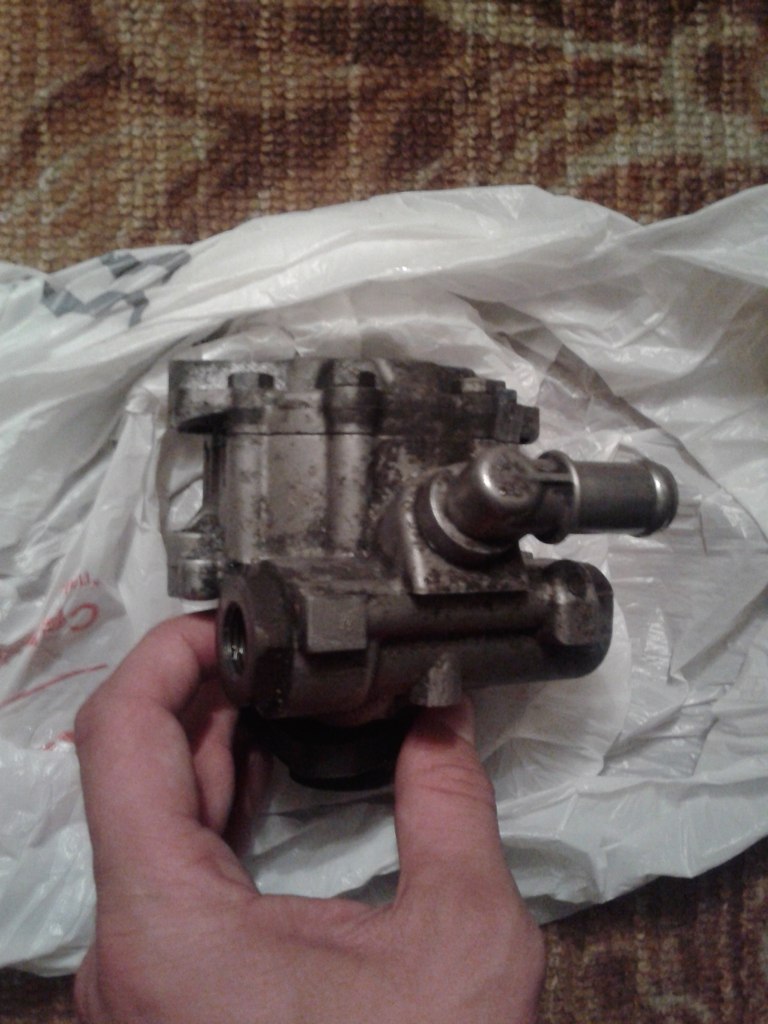

Собственно вопрос, трубка которая для патрубка резинового - она поворачивается или как?
Просто в насосе который был на авто обе выхода направленны в одну сторону.
В том, который планируется к установке, трубки в разную сторону.
В чем собственно разница, несется ли какая-нить смысловая нагрузка в этих поворотах или это так отбалды?
Второй, думаю, скорее всего от бензинки (у них в разные стороны направлены трубы), по крайней мере по схемам, ну внешне они одинаковы.
Да и вообще, есть разница между ними?
Тот который был на авто - 4B0 145 155 R
Тот, который на замену - номер точно не известен - скорее всего - 4B0 145 156

Сообщение Maxim Chepukov » 08 май 2013, 23:53
Поставил - трубка при моей компоновке под капотом, все же должна быть так как по заводу для этого авто, по-другому ну никак.
К моему приятному удивлению, эта трубка вращается (очень туго правда). Получилось подогнать, как было.
