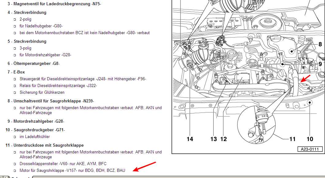

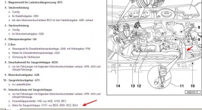

клапан перекрытия впускного трубопровода не путать с ЕГР где он стоит????
Сообщений: 9332
Сообщение DIA » 11 мар 2013, 09:02
uriy,
Применительно к вашему мотору BDG что у вас в подписи клапана как такогого у вас нет, у вас стоит на входе впускного коллетора дороссельная заслонка котора выполняет эти функции одним мотором. На моторах поздних эту функцию выполнял клапан 8 посредством вакумной системы и исполнителем на дроссельной заслонке.
