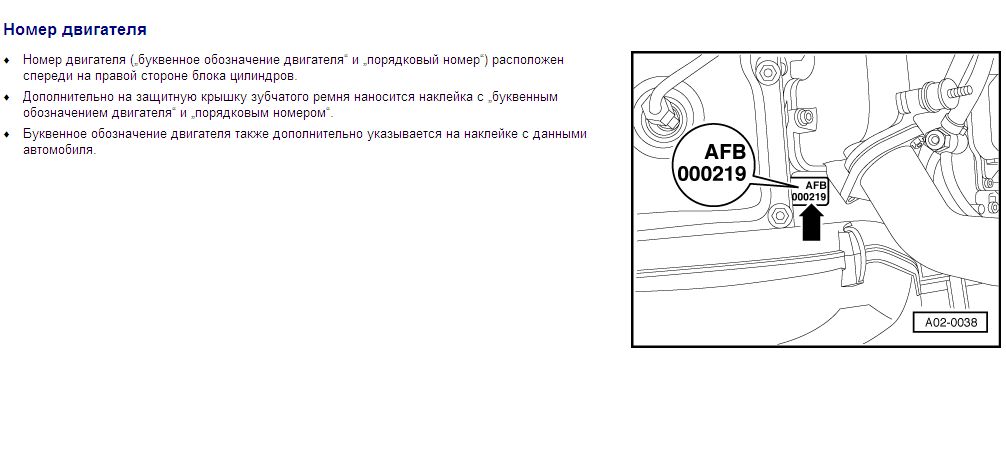

Подскажите где на двигателе выбита модель, а то у меня уже крыша едет от этого конструктора :wall: :hang:
Сообщений: 9332
Сообщение DIA » 24 май 2013, 21:12
Вот тут.
