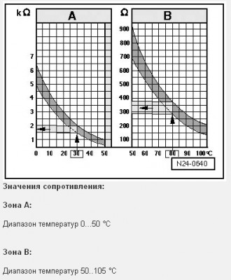

вот график зависимости сопротивления от температуры
Смоделируем ситуацию. Температура за бортом - 20 град, машина стоит на улице, холодная, датчик температуры НЕ РАБОТАЕТ и имеет сопротивление 200 Ом.
ЭБУ считает температуру равной 90град. На самом деле - она 20 град и датчик врет, но значения его - реальные, попадающие в рабочий диапазон значений и для ЭБУ оснований переходить в аварийный режим нет. Ошибки в таком случае не будет, машина будет заводиться и ехать не совсем правильно.
Если датчик будет отключен - т.е. показаний с него не будет, схема ЭБУ это обнаружит и машина будет ехать в аварийном режиме - но заводится и ехать будет.
