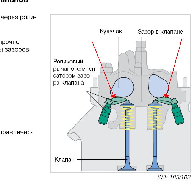

Всем добрый вечер. Помогите пожалуйста. У меня Ауди А6 С5 2,5 тди 2001г. Ехал в пробке и вдруг что то застучало глухим звуком под капотом. Что то типо хлобков пух..пух..пух...с добовлением оборотов соодведствено ускорялись хлопки. Заглушил мотор и преодкрыл короб ремня ГРМ вроде на месте крутится на валах как положенно. А хлобки дальше есть. Звук идет с левой стороны мотора если стоять лицом к мотору. Подскажите пожалуйста что может быть такое. Морду еще не разбирал.
Сообщение DIA » 29 сен 2015, 20:27
Серег ua писал(а):что может быть такое
По всем симптомам слетело пару рычагов с одноименных клапанов всас или выхлоп в одном из цилиндров, снимите правую клапанную крышку и все увидите они там будут лежать скорее всего. Красным отмечено.

У меня падали))) на обоих головах с одной стороны 2 или 3 штуки, и с другой 1 или 2, даж ни чего и не понял и не знал) и скока ездил хз! пока случайно в головы не полез и не увидел что их нет))) Единственное, что мож их дафига уже упало ))0 и реально пол башки не работает)) но всё равно головы на вскрытие)
Сообщение DIA » 30 сен 2015, 22:48
Hust, Если в цилиндре слетит два рокера с выпускных или выхлопных клапанов то цилиндр работать не будет, если один на выхл и другой на всасе то работать будет, с этого мотора можно убрать теоретически и практически 12 рокеров и он будет работать правда с потерей мощности. Но как только в цилиндре слетят 2 рокера всаса или выхлопа этот цилиндр работать не будет.
