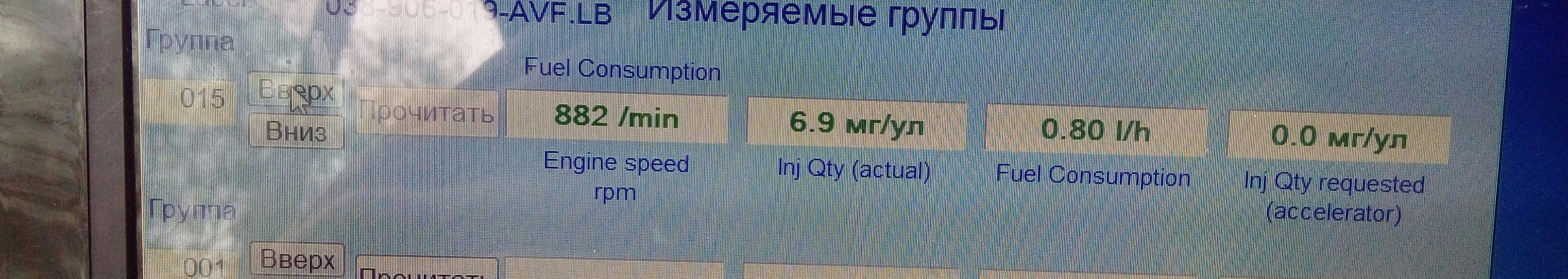

Сообщение myxa » 25 апр 2016, 14:39
DIA писал(а): :-) А какой расход у вас в 15 группе и какие значения в 4 группе измерений 13 и 3.
большой расход 1.9t.d
Сообщение DIA » 25 апр 2016, 18:30
Все как по книге кроме егр. Не думаю что он даст такой расход.

Сообщение myxa » 25 апр 2016, 18:38
DIA писал(а):Источник цитаты Все как по книге
ток обороты 882 а норма 790 870 и расход 0.8 а не 0.6
Сообщение DIA » 25 апр 2016, 18:55
Да что ты прицепился до своих оборотов нормальные обороты если хочешь уменьшить зайди в адаптацию первая или вторая группа уменьши подыми сколько хочешь стандартное число 32768, Не помню точно какая группа вот первая или вторая о туда пускают без логина именно обороты.

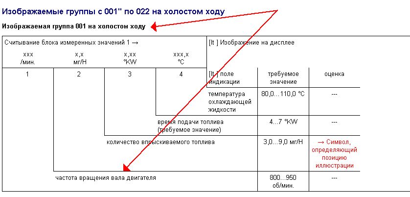

я убрал обороты до 861 во второй группе а в первой снизил расход до 0.6. или не стоило его снижать расход
DIA писал(а):Источник цитаты именно обороты.
Сообщение DIA » 25 апр 2016, 19:05
Почему нет в зоне глаВное что бы кузов не тресло от вибраций двигателя, вот тебе для успокоения на русском сколько могут иметь моторы насос форсунка рабочие хол обороты. для твоего мотора это 800-900, попробуй сделать как тебе написал и поездить.
Отправлено спустя 5 минуты 37 секунды:
myxa писал(а):Источник цитаты и расход 0.8 а не 0.6
А где и в какой книге написано сколько должно быть, В заводском мануале 15 группа вообще написано не обращать внимание. :wink:
