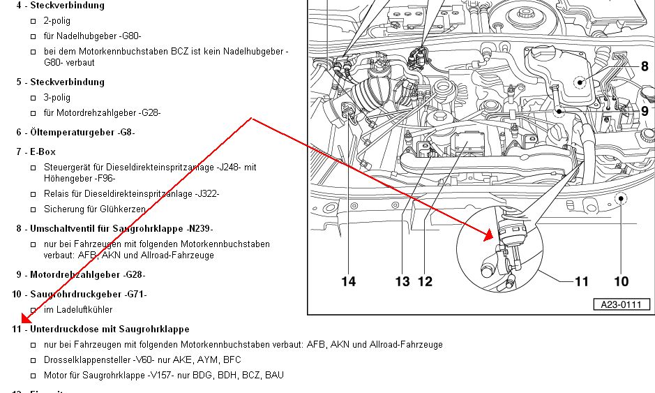

Ребята! Помогите пожалуйста! Audi a6 c5 2002 2.5 tdi v6 (AKN или AYM, точно не уверен). Сама газует иногда. Чаще всего на горячую. Бывает так что начнет газовать при заводке после поездки, снимается на какое-то время нейтралкой и газованием до хорошего нажатия на педаль. Вот я и подумал в сторону дроссельной заслонки. Подскажите пожалуйста, где она находится.
Сообщение DIA » 11 окт 2014, 22:39
ozelot писал(а):Вот я и подумал в сторону дроссельной заслонки. Подскажите пожалуйста, где она находится.
Не правильно, понимаете на всех дизелях как таковой нет дроссельной заслонки в отличии от бензомотора, мощность как и хол обороты в дизеле дозируется количеством топлива, на современных дизелях она присутствует вернее просто её название и служит она совсем для других целей типа рециркуляции отработанных газов. В дизеле AKN или AYM присутствует заслонка для остановки двигателя плавно, стоит на всасывающей трубе управляется вакумом по команде эбу двигателя в момент остановки двигателя, исходное состояние всегда открыта.

DIA писал(а):В дизеле AKN или AYM
а в BDG ? 2002 год ;)
Сообщение DIA » 13 окт 2014, 06:53
awson писал(а):а в BDG ? 2002 год
Привет, а вот это читал?
DIA писал(а):на современных дизелях она присутствует вернее просто её название и служит она совсем для других целей типа рециркуляции отработанных газов.
понятно. а что тогда поковырять? при заводке иногда обороты чуть больше тысячи, если газануть - могут и на 1.5-2к колом стоять некоторое время, пока автомат в нейтраль не скинет при выжатом тормозе. один раз чуть во впереди стоящий авто на перекрестке не приехал...
