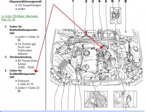

Синхронизацию крутануть чуток влево вправо на распредвале три винтика на 13 но следить компом что бы не вышло за пределы 4 группа изм 4 поле, если круиз исправно работает то конечники на педалях в норме, еще расход мжет зависет от темп топлива может датчик вместо 80 показывает 50 и ошибки не будет утром после простоя не заводя посмотреть в 7 группе все температуры должны быть примерно одинаковы. Если все нормально а так скорее и будет честно скажу ху его знает. ни кто не дает доковырятся не считая сябра там вообще клинический случай все меняли и эбу и прошивки разные только одно осталось АКПП сменить.

:pardon: или машину поменять. а где датчик температуры топлива
Отправлено спустя 42 секунды:
DIA, сам с какого города
большой расход 1.9t.d
Сообщение DIA » 13 фев 2016, 00:24
myxa писал(а):Источник цитаты а где датчик температуры топлива
Вот тут на обратке. Столичные мы.

DIA, а где смотреть ее
температуру ту
Сообщение LIS » 13 фев 2016, 01:26
myxa писал(а):Источник цитаты а где смотреть ее температуру ту
DIA писал(а):Источник цитаты утром после простоя не заводя посмотреть в 7 группе все температуры должны быть примерно одинаковы.
