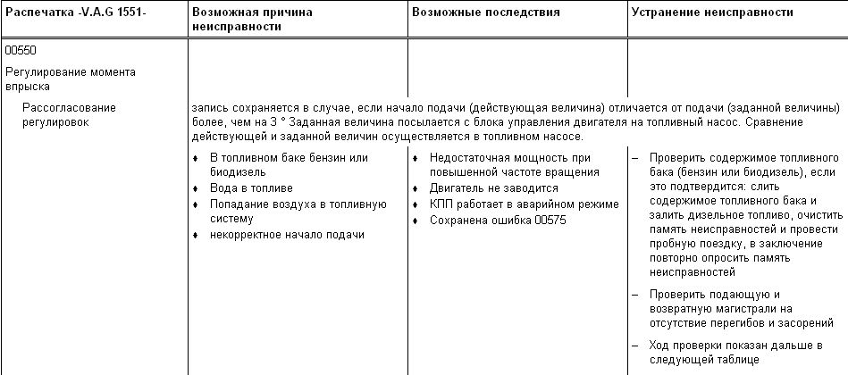

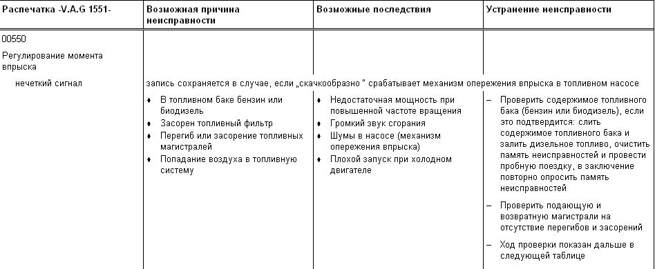

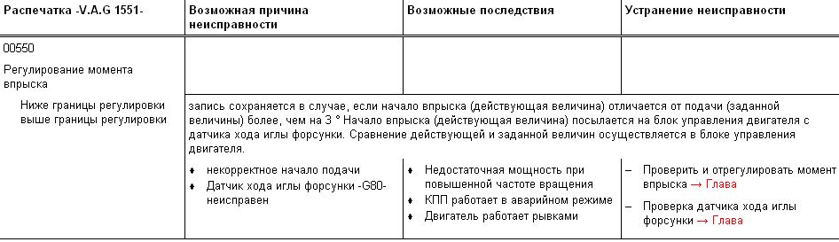

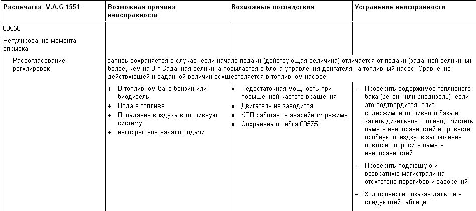

Сказочник однако вы или прокурор, вот что я вам скажу интересно откуда тогда ошибка появляется 00550? Все эти ваши телодвижения что вы описывали по прокладкам щелям подсосам на нее не влияют никаким образом это ошибка тнвд, вы можете впускной трубопровод снять и она никогда не появится это чисто механическая или электронной части тнвд ошибка вы это понимаете, На счет ответа тогда так я вам дал его на первой странице а сейчас давать не буду выбирайте сами какой вам больше нравится ниже на картинках по вашей ошибке. Когда на всасе дырки не плотности то появляются ошибки другого плана недостатка давления во впускном коллекторе итд итп.
