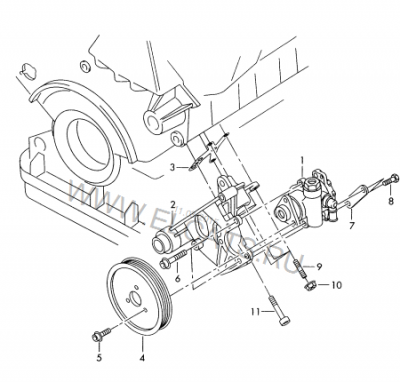

Доброго времени суток!
Менял кронштейн ролика при затяжке болта т40104/7 в крепежный болт, как указано в инструкции "до срыва головки болта", сломал болт т40104/7. По схеме на elcats.ru затягивал болт 22, при этом держал болт 27 и болт 22 обломился внутри втулки, что делать? Болт 27 свободно вращается.

На фото кронштейн, его часть которая крепится к блоку внизу.
Сообщение DIA » 11 мар 2015, 20:32
Варианта два, выкинуть с авто рамку радиаторов и высверлить понадобится снять шкив под разобрать грм и тогда с обратной стороны придержать ключем что бы палец не крутился когда сверлить будешь, можно как есть ничего не снимая тонким сверлом над сверлить так примерно в глубину с сантиметр сверло на 4 и забить аккуратно подходящую биту он скорее всего выкрутится, а что бы придержать согнуть на газу ключь на 13 буквой Г, второй вариант снять кронштейн целиком возможно палец и уйдет естественно при этом потребуется палец прокладка под кронштейн четырехугольник такой.

DIA писал(а):Варианта два, выкинуть с авто рамку радиаторов и высверлить понадобится снять шкив под разобрать грм и тогда с обратной стороны придержать ключем что бы палец не крутился когда сверлить будешь, можно как есть ничего не снимая тонким сверлом над сверлить так примерно в глубину с сантиметр сверло на 4 и забить аккуратно подходящую биту он скорее всего выкрутится, а что бы придержать согнуть на газу ключь на 13 буквой Г, второй вариант снять кронштейн целиком возможно палец и уйдет естественно при этом потребуется палец прокладка под кронштейн четырехугольник такой.
А если тоже что ты предложил, только использовать накидной на 13 и высверлить его от туда с корнями, все равно брать все болты, втулки и т.д.
Уже задумываюсь скрутить гур полностью и скинуть кронштейн и заказать новый или на разборке взять. К стати код этой детали не знаеш в которой вся эта фигня стоит?

xandrbog писал(а):а должны быть передний код звездочку.
:plusviens: Еще и фигуру хитрую имеет их два одинаковых на ролике и гитаре которая крепится к пальцу тот что сломался.
xandrbog писал(а):К стати как эта деталь называется в которой болт обломинся на ней стоит гур, а то ни где найти ещё не могу.
Завтра буду на офисе с этка вам все номера выпишу с картинками, эту деталь надо искать если на экзисте в разделе электрооборудование генератор и крепежные детали, там в рем комплект входит палец две втулки и две резинки. Эта деталь в которой заломан болт называется палец, где то тут в других разделах есть все и номера итд итп сам давал посмотрите в разделах про замену грм на этих моторах по моему, просто не помню уже.

В vag это Втулка крепления ролика ремня приводного стоит копейки, меня интересует та большая деталь в которую втулка вставляется, на этой же детали крепится гур.

xandrbog писал(а):В vag это Втулка крепления ролика ремня приводного стоит копейки, меня интересует та большая деталь в которую втулка вставляется, на этой же детали крепится гур.
059 145 167 E Кронштейн гидроусилителя........ на рисунке №2
Спасибо. Только в каком разделе этот кронштейн.
Добавлено спустя 11 минут 4 секунды:
Уже сам нашёл, посмотрел цену ох-ох-охренел от цены, лучше я высверю аккуратно.

Sergei.yan писал(а):Кронштейн гидроусилителя
Новый кронштейн идет без втулок и пальца в оригинале как помню, желательно уточнить если кто будет покупать.
