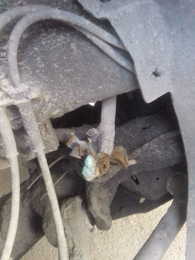

Сообщение Паша » 10 сен 2013, 13:40
Вчера вскрывали багажник в Audi A8 D2 1998. Владелец снял АКБ и, хлопнув крышкой :hahaha: , понес его заряжать. Когда вернулся довольный с заряженной батареей понял что не все так красиво.
Я сразу предложил два варианта: отверстие под номером или прикурить на клемму спереди под правым лонжероном. Клемму с первой попытки владелец не нашел, зато непонятно откуда уже дрель нарисовал :crazy:
Я созвонился с Trace и он приказал - "Найти клемму!"
Через пол часа были найдены ее остатки, но все же получилось подать питание на нее и багажник открыли с пульта.
Сгнившая клемма для "прикуривания" Audi A8 1998

Сообщение /loXmaTblй » 11 сен 2013, 08:03
красивая клема
