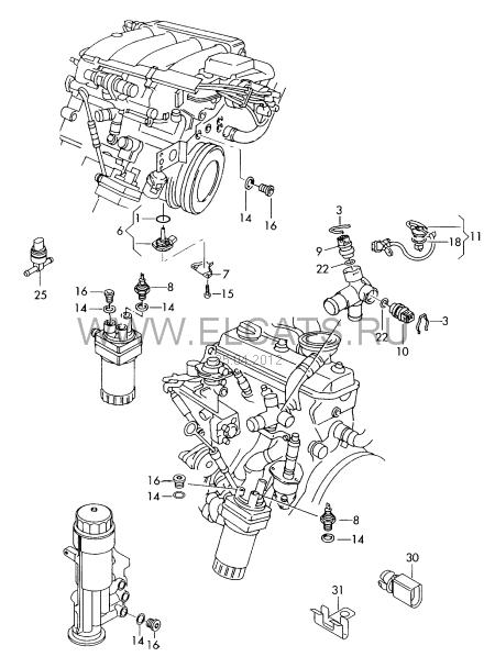

Сообщение Yusg » 25 апр 2012, 14:36
Tarkys писал(а):датчик ОЖ серый двухконтактный заменил, другой (зеленый четырехконтактный) так и не смог найти - ето по недержании прогревочных!
- зеленый датчик смените, прогрев должен вернуться "в строй". Зеленый не смогли найти где установлен, либо в продаже?????

Сообщение Yusg » 25 апр 2012, 15:50
для вашего авто, зеленый датчик температуры - поз 9. в оригинале vag 059 919 501 A/ цена порядка 250 000.
поз- 10 тоже датчик температуры, но серый 2-х контактный, вы уже его поменяли. (правда не знаю, зачем).

Сообщение Andrik » 25 апр 2012, 16:53
Согласен! На Exist оригинал 248 500 рублей. Смотри внимательней!
