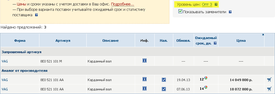

Сообщение Игорь » 20 июн 2013, 10:17
Vitaliyak писал(а):... Косарь, сто пятьдесят. 1150 примерно получается..
:shock: Как-то очень-очень дёшево. Я по Опт3 вижу цену более 1'600$.
Цены на карданный вал VAG 8E0 521 101M
Карданный вал VAG 8E0 521 101M.png (11.42 KiB) 4037 просмотра
Сообщение Vitaliyak » 20 июн 2013, 19:41
Ну так я об этом же и говорил... новый кардан нереально дорог. Поэтому и ремонтирую то что есть...
