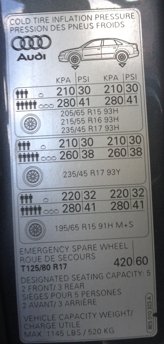

Сообщение Stalker » 15 июл 2014, 12:10
не сходятся у меня данные с этой таблицей, по наклейке на двери у меня по кругу 2.0 должно быть, а по таблице 2.2
Сообщение bykot » 15 июл 2014, 13:50
Stalker, год авто, лошади и какой размер шин и сезон?
Сообщение Stalker » 15 июл 2014, 14:01
2003 г, 125 Квт, 235/45 R17. лето
1 atm = 14.706 psi
1 atm = 101.325 kPa
