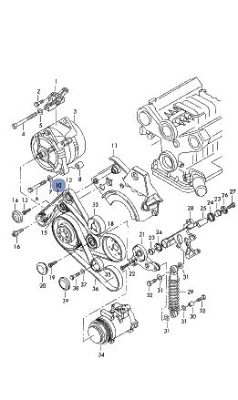

Доброго всем времени суток. Нужно заключение по причине выхода из строя ролика направляющего, поликлинового ремня на AKE 2.5 TDI(180 л.с).
Т.е. если конкретнее, если вместо ремня 2404 установить ремень 2400, то повлияет ли это на срок службы вышеуказанного ролика.

может этот ролик по каким то причинам забыли поменять ...разница в длине ремня 4мм не может быть причиной заклинивания ролика ....... Попробуйте обратьться на ПИТ СТОП

Ну старый ролик мне отдали.
Мне сказали что был перегрев подшипника именно из за этого

т.е. ремень который короче аж на 0.16% убил подшипник? :cry_NG:
дайте номерок вашего мертвого ролика

deigen писал(а):Т.е. если конкретнее, если вместо ремня 2404 установить ремень 2400, то повлияет ли это на срок службы вышеуказанного ролика.
Да не повлияет, это сплошь и рядом и всегда счас, мне еще ни разу эти ремни не привезли в размер оригинального от стороннего производителя, только если оригинал.
Маловероятно, если только не натягивали ломиками каким то образом.
Дело все в том что если ремень короче то его просто не даст одеть натяжка, она просто сожмется до своего упора и все, вам просто попал считаю голимый ролик, раньше я их фоткал и последствия от их выхода из строя вплодь до поломаных распредвалов, а счас уже не обращаю внимания, я думаю у вас там хороше попало, если бы только ролик то проблем на стоимость ремня и ролика.
Добавлено спустя 8 минут 26 секунд:
Самое главное забыл, а это все легко проверить, берете новый ремень такого же размера, ролик, меняете и смотрите как одевается, после установи прокрутить двигатель потом завести и прогреть, посмотреть натяжка в упоре или нет и делов, предполагаю что будет все огонек.

Устанавливалось все на станции ОД фольсваген (з/ч к ауди они не продают почему то, хотя АКЕ ставился и на фольц).
Про ролик -куплен в сети магазинов автомир, по заверению продавца, ролик хороший (недешевый но и неоригинал правда)номер посмотрю позже.
Почему я считаю в этом причина?- Так мне сказали на станции в Чехии, где и проводился ремонт. Все бы ничего , но стоимость этой "ошибки" - 1000евро.
Я сразу на ролик и подумал, что фуфло всунули.Или как вариант , что всунули не то что я привез :confused_NG: , но механик меня заверял что ремень был сильно перетянут, из за чего ролик и перегрелся. Они там видимо не в курсе что можно одевать различные ремни и ездить :geek_NG:
До поломки я ездил прекрасно по РБ, 6000 км накрутил без проблем.
