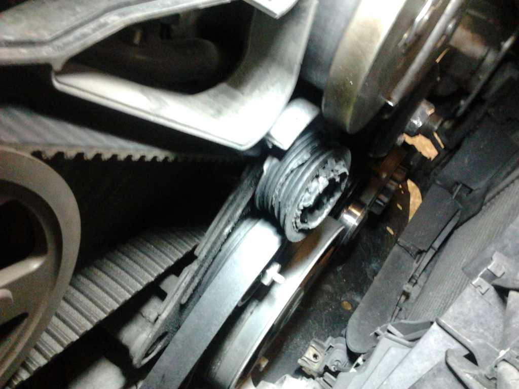

Вобщем разобрали морду за 150 евро :stars: там вот что
Сгорел ролик. В чем причина непонятно, их механик сказал что ремень короче чем нужно и поэтому он перегрелся, так ли это ???
Просто за другой ремень еще 50 евро нужно + ждать день (а ето жилье и т.п)
Ролик у них есть, могут поставить и мы уедем, но он говорит что на етом ремне далеко не уедем
хз ..все детали брали в автомагазине по вину и не дешевые

вот фото ролика
Добавлено спустя 3 минуты 8 секунд:

сгоревший ролик
